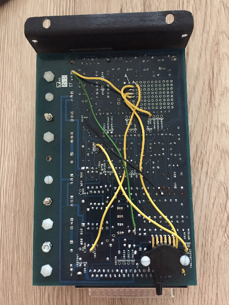

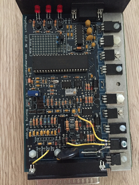

was ich aber zuerst machen möchte ist ich will die aktuelle ms1/V3 erstmal zu einem basisgerät umbauen/zurückrüsten und dann von diesem standpunkt aus sie auf mein auto konfigrieren. da ich aktuell nur englische anleitungen gefunden habe blick ich da nicht so durch würde gerne mal fragen ob ihr an hand von bildern mal einen blick drauf werfen könnt und mir sagen könnt was nicht basis im gerät ist!?
sollten die bilder nicht aussreichend sein kann ich gern noch fotos mit der spiegelreflex machen.

Der fliegend verdrahtete Transistor (TIP12x) könnte für den leerlaufregler oder die boostcontrol sein. Die ms1 kann glaube ich nur einen pwm Ausgang.
Der Transistor (2N200x)und die Verdrahtung in der proto könnte für den Drehzahlmesser sein. Das kann weder die MS1 noch die MS 2 oder 3 ohne zusatzschaltungen.
Die Bilder sind arg schlecht.

mit dem fliegend verdrahteten transistor meinst du den auf platz r37?
die schaltung auf der proto partie geht auf spr3 wo auch auf dem gehäuse vermerkt ist drehzahlmesser.
wie gesagt möchte schaltungen die nicht basis sind und welche auch nicht identifizert werden können am liebsten auf ursprung bringen bzw eliminieren.

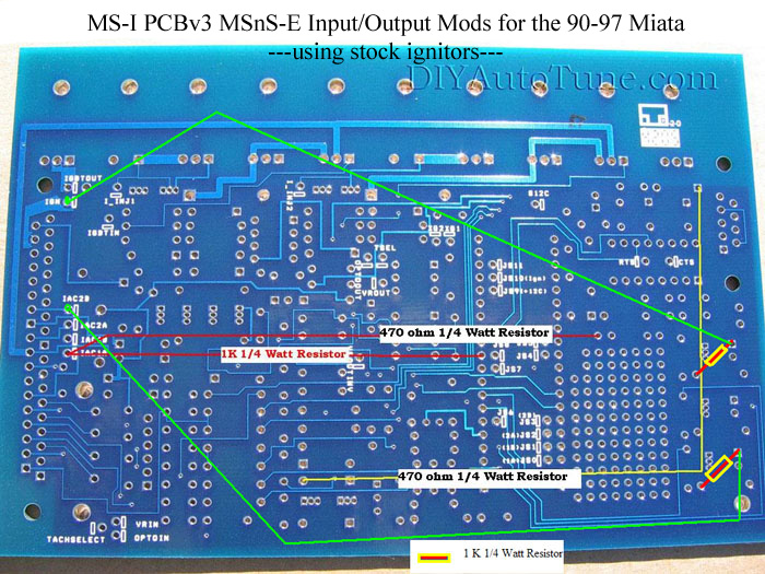

habe auf der diy seite ein die schaltungen gefunden um sie an einem mx5 anzuschliessen.
möchte auf jeden fall auf ms2 aufrüsten da es ein kostengünstiges upgrade ist das.
was ich vor habe ich möchte die serienzündung fahren, der hallsensor im verteiler wirft ein ne und g signal aus, dann eine zündspule, und das serien zündmodul.
habe hier auch die schaltung gefunden für die zündung eines mx5/bp05 motors (1.8 dohc)

hier habe ich noch die schaltung um sie für meine zündung auszurüsten.

Der auf R37 sieht aus wie ein irliz44n, steht das drauf?
Wäre dann für boost control geeignet

ja ist ein irliz44n.
mir ist nun auch aufgefallen das das eine brücke gelegt wurde von u5->D9->C16 ist dabei wurde die diode von D9 einseitig abgezwickt. was soll diese option darstellen?
sollte ich die brücke wieder raus machen oder ist diese normal?
