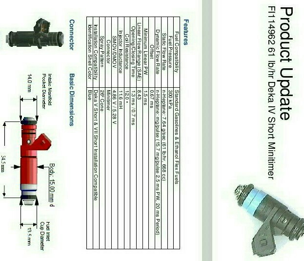

Hat jemand die kurzen Deka im Einsatz und kann die mir mal vermessen?
Ich benötige quasi alle Maße, die man so messen kann. Alle Durchmesser und alle Längen. Und die Abstände des Steckers.
Wäre cool, wenn da jemand helfen könnte. :D

Danke. Aber die Maße reichen nicht. Ich benötige wirklich alle Maße, die unterhalb des Steckers zu nehmen sind. Inkl. Aller Maße des Düsenkopfes und die genauen Höhen der jeweiligen Punkte. Plus die Maße des Steckers.
Beiträge: 1152
Re: Maße von kurzen Siemens Deka 630/875cc
stecker ist ein ev1
sei kreativ,
suche ein gutes foto,vergroesseres es solange bis ein referenzmass deckungsgleich ist.
dann haste was zum messen,kommt ja zuerst mal nicht auf 1/100 an.

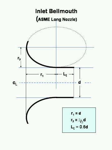

Chapy, da habe ich es doch ganz gut getroffen. Ich habe mehr die Optik entscheiden lassen, ob mir der Flow gefällt. Das liegt aber eher daran, dass ich irgendwie die Maße im Zaum halten muss. Bringt mir ja nichts, bei einem Zylinderabstand von 88mm mit 120er (AD) Tröten anzurücken. Zumal ich das Volumen von Sammler auch im Auge behalten muss/möchte. Ein bisschen "Rand" um die Tröten ist ja auch erforderlich. In meinem Fall ca. 1,5cm ringsum. Sonst müsste ich mir den relativ teuren Stress mit den Vollradius-Tröten auch nicht machen. Gut. Die Elypse habe ich nicht zu 100% getroffen. Aber auch damit bin ich absolut zu Frieden. Entweder ich veringert den Durchmesser drastisch, in Richtung 30mm, oder ich verlängere die Trichter oder ich lebe mit den Kompromissen.
Kleiner machen und verlängern macht wenig Sinn. Zum einen des Umfangs der Einlasskanäle halber und zum anderen weil ich den Platz nicht habe. Immerhin muss auch noch ein ASB Unterteil mit primärer Rail gebaut werden. Alles nicht so einfach....
Zweiteilig muss die Brücke ebenfalls sein. So eine Brücke (einteilig) im eingebauten Zustand zu montieren und zu demontieren ist nahezu unmöglich. Daher auf jeden Fall zweiteilig. Was die Konstruktion mit dem Unterteil, der 1. Rail und der Länge des Unterteils wieder komplizierter gestaltet.
Ich denke, dass diese Trichter erheblich besser funktionieren, als nahezu jede industrielle Ansaugbrücke, die man für die VW 4-Zyl. kaufen kann.
Wenn Deine Skizze das Maß der strömungstechnischen Dinge darstellt, bin ich mehr als zu Frieden mit meinen Gedanken!
Danke, dass Du immer irgendwelche geilen Klamotten aus der Schublade ziehst!! :mrgreen:
