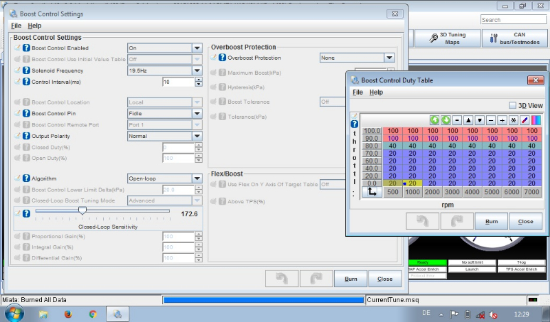

ich habe endlich mal mein BoostSolenoid von DIY eingebaut.
Ein Kabel an geschaltet 12V, eins über nen Schalter in der MIttelkonsole an die UMC (Pin 31). Zwischen 12V und UMC noch ne Diode.
Durchgang habe ich mal geprüft. Das passt soweit. Liegt es also an meinen Einstellungen im TS?
Will das Ganze erstmal im Open Loop zum Laufen bringen. Wundert euch nicht über die hohen DC im Bild. Ich habe das Stück für Stück hochgenommen ... dabei hat sich am Ladedruck aber rein garnichts verändert.
Habe mal einen Screenshot und Log angehangen. Vielleicht sieht ja jemand auf Anhieb nen Fehler.

Du hast die Overbost protection aus, da funktioniert das aus Sicherheitsgründen zum Motorschutz nicht. Bild oben rechts

Was ich bis jetzt gelesen habe ist die OverboostProtection eher für den Closed Loop da um beim Überschwingen durch geändertes P nicht in den Overboost zu kommen.Zaphod hat geschrieben:Du hast die Overbost protection aus, da funktioniert das aus Sicherheitsgründen zum Motorschutz nicht. Bild oben rechts
Beim Einstellen vom DC kann ja im Prinzip nix passieren, da man sich ja von von niedrigen Drücken zu hohen annähert in dem man sagt wie das Ventil gepulst wird.

NEIN. Ohne Overboost protection ist die Ladedruckregelung generell deaktiviert, egal ob open oder closed loop.

OK danke. Das wusste ich nicht. Dann nehme ich die mal mit rein.
EDIT: Jetzt funktioniert alles. Ich habe nur mal die 100% Drosselklappe getestet.
Da habe ich jetzt bei 25% DC 158.8kPa und bei 30% DC 166kPa aber lande im Limiter. Das Ziel sind die 165kPa bei denen ich auch meine eingetragenen 181PS habe ... naja vielleicht kann ich das ja auch noch ein wenig hoch nehmen.
