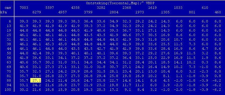

hi,
kann jemand das Kennfeld deuten?
mfg
RdS
mfg
RdS

Re: Originales VW ABF Kennfeld
sieht nach zuendkennfeld aus
stimmt, hätte ich dazu schreiben können

Re: Originales VW ABF Zünd Kennfeld
Um was geht's denn? Steht doch alles da. Links unten ist volllast bei höchstdrehzahl.
Mich irritieren die negativen Werte.
RdS hat geschrieben:Mich irritieren die negativen Werte.
In den Bereich der negativen Werte wirst du nie kommen.
So wie ich das lese, sollen bei 1000 Umdrehungen und Volllast bei -2Grad gezündet werden. Das kann wohl kaum sein, und ist doch ein durchaus realistischer Lastbereich. Oder Lese ich die Tabelle falsch?
Doch. Weil die Füllung derart gut ist. Aber dafür muss man es erstmal schaffen, in diesen Bereich zu kommen! Und das wird eher schwer!
Porsche hat Motoren gebaut, die bei 1000rpm ebenfalls um den OT oder genau auf OT zünden.
gib mal beim anlassen gas und du hast 100 kpa
Genau....chapy hat geschrieben:gib mal beim anlassen gas und du hast 100 kpa
- Beiträge: 2278
Wie schlecht muss ein Motor eingestellt sein, dass man beim starten Gas geben muss?
Und selbst wenn. Das Table macht schon Sinn. Vor allem kann man schön erahnen, was sich aus einem abf rausholen lässt, wenn der mal ein wenig mehr Zündung bekommt... So sparsam wie die sind, mangelt es garantiert auch am Sprit.
Mit Serien Innereien hat man da ganz schnell mal 180PS anliegen. Mit 268er nocke und ordentlichem Fächer steht der zwei vorne absolut nichts im Weg.
