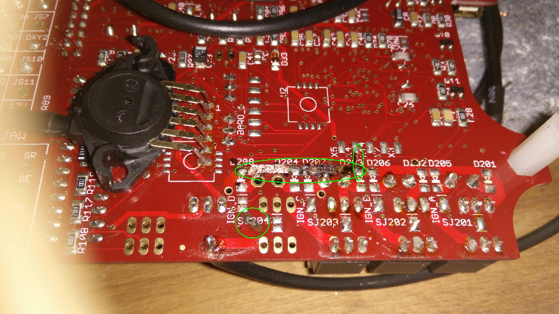

Ich habe meine KDFI zerstört.
Dumm wie ich nunmal bin, habe ich den Spark output von going high(inverted) auf going low umgestellt und versucht zu starten. Ein großer Fehler!
Die KDFI hat beim Startversuch sofort begonnen zu qualmen.
Alle Werte zurückgestellt, aber leider läuft die Zündung nicht mehr. Auch mit der alten MS1 springt der Wagen nun nicht mehr an.
Der Wagen läuft auf wasted spark und benötigt 3 Zündtreiber.
Die Leiterbahnen der KDFI sind beschädigt (siehe Fotos). Was tun?

Eine der Zündspulen reagiert noch wie sie soll, die anderen beiden sagen garnichts.
Das gleiche, wenn ich die parallelen Zündausgänge nutze (habe kurz umgelötet).
Die LEDS D14, D15 und D16 für den spark output leuchten so wie sie sollten. Vom Prozessor scheint also noch ein passendes Signal zu kommen.
Mir fallen zwei Möglichkeiten ein:
1. Zündtreiber verbaut lassen, und versuchen die Leiterbahnen zu reparieren.
2. Zündtreiber ausbauen und getrennt von der Platine ansteuern.
Was denkt ihr?

So,
kleine Rückmeldung.
Treiber von Platine ausgelagert, mit ein bisschen Logik ging das auch so (obwohl ich es ja eigentlich nicht so mit Logik habe...)
Zur Info für andere:
Wenn man von vorne auf Den Zündtreiber schaut, ist von links nach rechts Gate, collector, emitter. (Siehe PDF im vorigen Beitrag)
An das Gate kommt die Steuerleitung (Ich habe diese von der Platine genommen, direkt dort abgegriffen wo vorher der Zündtreiber aufgelötet war - dieser Teil funktioniert bei mir noch).
Daher benötigte ich auch keinen gesonderten Vorwiderstand. Dies sind die Pins SJ 201 - SJ 204 auf der Platine.
An den collector kommt der Ausgang, also direkt an den Steuergerätestecker angelötet.
An den Emitter kommt Masse. Habe ich direkt einen einzelnen Masseeingang vom DME Stecker genommen, auf dem sonst nicht liegt und dann auf die Drei Zündtreiber verteilt.
Wer sich den Zündungsteil der Platine zerschiesst, kann das Problem also folgendermaßen lösen...
Gruß Lutz
