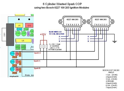

das mit den 6x cops und 2 bosch hat dat gefunkt ??

Wie schon mal erwähnt (glaub ich) hab ich's dann so nicht gemacht. Bin aber überzeugt davon das es laufen sollte.... Gruß

vorteil mit diesen bosch versteker ist das man die unkomplex im motorraum verbouwen kan.
ich wollte es versuchen,,bin mir aber nicht sicher ,ob dat oben an der D14,D14,undD16 verbunden kan werden,
wolte kein russian roulet mit der V3 platine spielen !!
wen jemand erfolgreich damit versucht hat, sollte berichten,,,,,ich werde jubeln
