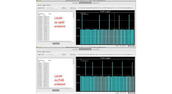

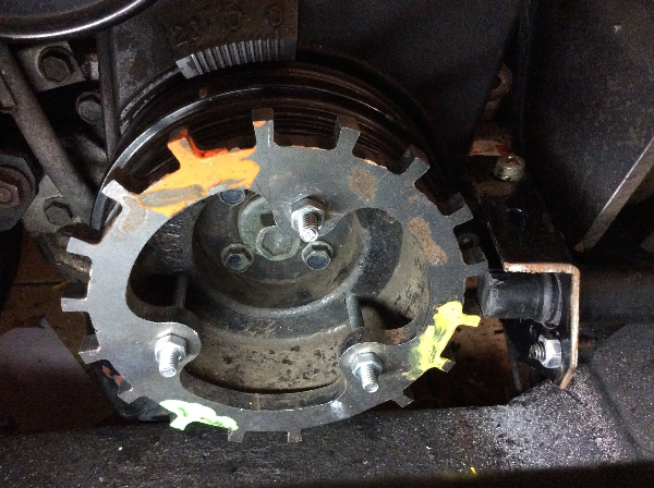

Der Anlasser dreht so ganz ohne Zündung schön gleichmäßig und schnell die Kurbelwelle, auf der ein 18-1 Triggerrad befestigt ist.
Doch der Tooth-Logger zeigt auch unter diesen Bedingungen ein merkwürdiges Bild: Manchmal werden nicht alle Lücken/Zähne erkannt ???
Kann es sein, dass die Zähne zu klein sind? Aber dann müsste dies ja bei jeder Umdrehung der Fall sein ????

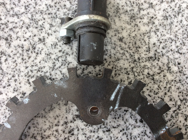

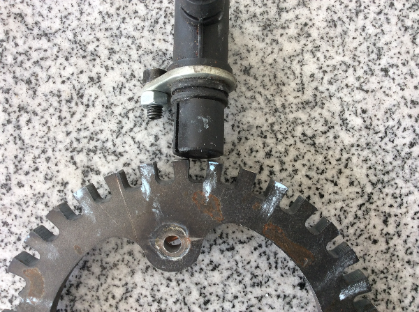

Hier noch Triggerrad und Hallsensor
Die Lücke ist ca. 40 ° am Sensor vorbei, wenn der Motor im ersten Zylinder auf OT steht.

Ich würde sagen, drin trigger ist für'n Hintern!
Alle Zahnräder, die man irgendwo sieht, haben gleichmäßige Lücken und zähne. Bei Dir ist die Lücke zwischen den Zähnen ja locker 4x so breit, wie der Zahn selbst. Und warum so wenig zähne? Verbau doch lieber ein Rad mit 36 zähnen. Dann wird es genauer.

Das die Lücke größer als der Zahn selbst ist sehe ich nicht als Problem.

Ich weiß nicht mehr wo, aber irgendwo stand, dass die zähne in etwa die Breite der Lücken haben sollten. Da ging es aber auch munden Bezug zu einem speziellen Sensor. Ich weiß aber nicht mehr, bei welchem Sensor es wichtig war.

Bei diesem Rad sehe ich gar kein problem.
Denke das ist wichtig bei Rädern mit vielen Zähnen.
So erreicht man eine relativ gleiche Verteilung speziell bei VR Sensoren.
Da er aber einen Hallsensor hat sollte das eigentlich problemlos laufen.

Hier die Darstellung aus einem Log-File. Ich deute das mal so: Triggerrad wird grundsätzlich erkannt. In der Regel werden 16 Lücken erkannt. Eine davon ist doppelt so groß wie die anderen, braucht halt doppelt so viel Zeit, doppelt so hoher Balken. Doch leider kein regelmäßiges Signal. ((Schlimmer wird es noch, wenn die Zündkerzen fest eingeschraubt sind und die Kurbelwelle prinzipbedingt recht rustikale, unruhigen Drehwinkel über die Zeit beim Starten überschreitet: Das mündet in fetten Fehlzündungen - ich brauche also damit gar nicht erst weitermachen

Die Zähne des Triggerrads sind ca. 7 mm hoch, +- 0,2 mm Messungenauigkeit...
Wenn es daran liegen würde, müsste sich der Fehler doch auch wiederholen (?)

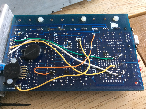

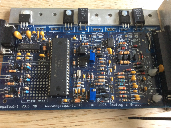

PullUp
Leider bin ich nicht so der Elektroniker und hatte mir den tollen Workshop bei Peter gegönnt - damals -. Damals, auf dem Workshop war mir noch gar nicht klar, welchen Hall Sensor ich nehmen würde. Wusste gar nicht, was ein Hall Sensor ist....
Mit noch weniger Plan hatte ich aber die Platine fotografiert. Hier die Bilder:
Fehlt der Pull Up (?,?,?).
Für weitere Aussagen habe ich gerade mal den Hall Sensor abgezogen und am Stecker zur MS gemessen: Es liegen bei mir 10,40 V an! Nicht aber 5V oder gar 12V, wie hier vom User "Carsten" geschrieben wird:

zunächst vielen Dank für die Tipps, die ich wirklich nötig habe
Ich muss gleich noch mal los, deshalb mal schnell weitere Infos:
Triggerrad
PullUp

Am v3 Board gibt es pins s12 bzw s12c da kannst 12 volt abgreifen.
Wenn du keinen pullup Hast kann die Erfassung fehlerhaft sein.

Dein Stecker zum Hall Sensor muss drei Kontakte haben.
Versorgungspannung, 12V
Signal, je nach Bezug des PullUps 5V bzw. 12V
und
Masse
Liegt die Versorgungspannung an?
Deine 10,4 V, vorausgesetzt es ist auch wirklich die Signalleitung, deuten auf einen fehlenden PullUp hin.
Also 1kOhm zwischen Signalleitung und den Pins von Alfgata löten.
ohne angeschlossen sensor müssen dann 12V auf der Signalleitung sein.
Mit angeschlossenen Sensor muss je nachdem ob Zahn oder kein Zahn, 0V bzw. 12V auf der Signalleitung liegen.
