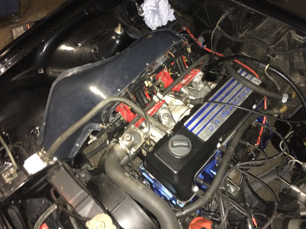

ich habe mich gerade frisch angemeldet. Ich bin Henning und komme aus der nähe von Bremen.
Ich habe einen Manta B mit 2.5l Schmiedekolben Motor. Der Motor hat eine EDK anlage verbaut und wird zurzeit von einer Knobloch Motorsport KPI gesteuert. Diese Soll rausfliegen da ich den teillast breeich einfach nicht sauber bekomme.
Motor : 2.5 L 8V, 314° Nocknwelle, Rennsport 4-2-1 fächerkrümmer mit Gruppe A, dBilias EDK
Welche Steuerung würdet ihr empfehlen?
Lg Henning
Lg Henning

Also ich kann dir die UMC1 oder die MS2 empfehlen ... Der Prozessorkern ist bei beiden gleich. Die UMC1 hat den Vorteil, dass die ungefähr so groß wie eine Zigarettenpackung ist.
Wo ist das Einsatzgebiet von deinem B-Manta?
Rundstrecke, Bergrennen, Slalom, Rallye oder einfach nur in der STVO?

Ok also ich werde mir die Schulungsunterlagen gleich mit bestellen.
ich habe eine AEM Breitbandlambdasonde verbaut.
Funktioniert das Autotune wirklich ?
Benötige ich MAP Sensor udn Düsentreiber ? wozu werden die Bnötigt?
Wo kann ich alle programmierbaren funktionen nachlesen ?
Thema Drehzahlbegrenzer ist mir noch sehr wichtig
lg henning
lg henning

Hallo Andreas,
vielen Dank für die aufklärende antwort!!!!
Ich hab eschon einiges gelesen werde daraus abe rnicht immer schlau.. du hast mir schon viel mehr klarheit mit deinen antworten gebracht .
Es sind zurzeit C20XE 2.5 Motronic Düsen verbaut. Unter Vollast habe ich einen AFR wert von 13 das müsste ca. Lmbdawert 12,5 sein. Also rein von den Düsen sollte es passen.
Drehzalsignal möchte ich ebenfalls den Kurbelwellensensor vom 2.4er nehmen.
Zündspuhle soll eine Doppelfunkenzündspuhle werden. den Verteiler woll teich drinnenlassen wegen Hallgeber.
Welcherdrosselklappenpoti ist zu empfehlen ? ich würde sonst einen apssenden von dbilas kaufen, da hätte ich keine frikellei mit der Montage...
Danke
Gruß henning
Danke
Gruß henning

Das von DBilas müsste gehen. Es muss hal ein 0-5V Signal ausgeben,Welcherdrosselklappenpoti ist zu empfehlen ? ich würde sonst einen apssenden von dbilas kaufen, da hätte ich keine frikellei mit der Montage...
ansonsten der hier:
https://www.conrad.de/de/conduktiv-plas ... 82870.html
Hallgeber bräuchtest eigentlich nur für Coil on Plug also Eizelfunkenzündspulen.den Verteiler woll teich drinnenlassen wegen Hallgeber.
ansonsten reicht der VR Geber an der KW. Weil bei Wastet Spark werden ja immer 2 Zündkerzen gleichzeitig gezündet.
Aber für den Oelpumpenantrieb brauchst die Verteilerwelle. !!!!
die Einspritzdüsen vom C20XE sind definitiv zu klein. Serienleistung 150 PS !!!
Deinen Motor schätze ich auf über 200PS ein.
Mindestens Düsen vom C20LET mit 300ccm. Bei denen bin ich aber bei der Beschleunigungsanreicherung
auch schon an die Grenzen gestossen.
Besser wären düsen ausm S2 Audi Düsen die haben 346 ccm.
Oder Benzindruck erhöhen mit den Calibra Düsen.

Re: Manta B 2.5 8V
C20LET düsen bin ich schon gefahren ... Die knobloch Steuerung hat damit immer Überfettet .
Gut die kann ich wieder reinstecken .
Wegen der ölpumpe, ja weiß ich deswegen soll der Verteiler ja bleiben ... Halt unbenutzt bis ich mir den umbausatz leisten kann
Welche zündspule kannst du empfehlen?

noch hab ich auch Verteiler aberWelche zündspule kannst du empfehlen?
ich werd was aus dem VW-Regal nehmen:
Die verkauft RISSE für richtig teuer Geld.
http://www.ebay.de/itm/361249770122?_tr ... EBIDX%3AIT
Die wird dann mit 1KOhm Pullups an den Zündausgängen betrieben. Aber dazu später mehr.
Die Verteilerwelle absägen und andrehen
Ein Kugellager und nen Deckel drauf, fertig
Andreas
