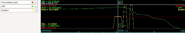

ich spiele gerade mit dem MegaLogViewer herum und habe da ein Feld entdeckt das nur "Engine" heißt.
Kann mir jemand sagen was das zu Bedeuten hat?
Ich hab mal einen Screenshot angefügt. Das ist der Graph4 die gelbe Linie?
Danke, Roland
Re: Logdatei unbekanntes Feld
Engine ist eine 8-Bit variable in der jedes (oder fast jedes) bit eine Bedeutung hat. Näheres kannst du deiner Ini datei welche zu deiner Firmware Version passt entnehmen.

Vielen Dank! Ich hab gefunden.
