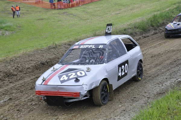

Hallo!
Komme aus 4723 Natternbach, Oberösterreich.
Zum Auto:
Ist ein Seat Ibiza BJ 1999
Motor 1.4 16V AFH
VGS Motorsport Einzeldrosselklappen mit VR6 249ccm Einspritzdüsen
Fächerkrümmer
Cat Cams Nockenwellen 264°/258°mit verstellbaren Nockenwellenräder
Ford Doppelfunkenzünspule
Kurbelwellensensor 60/2 triggerung
Steuergerät kdfi 1.4 mit breidbandlamnda lsu 4.2
Leistungsmässig wollte ich von originalen 101 auf 140-150 PS kommen
Fahrzeug wird zum Stockcarfahren verwendet.
Fahrzeug läuft soweit auch, jedoch nicht richtig, Kat glüht nach ca 1 minute im leerlauf,
Darum suche ich jemaden der mir beuim Abstimmen helfen kann

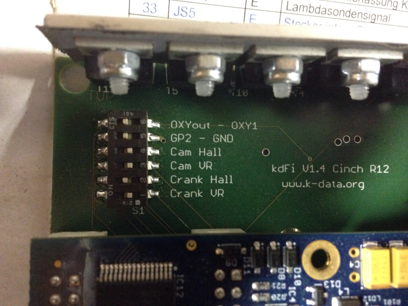

Re: Abstimmen?
Die Düsen sind in Zündreihenfolge verkabelt?
Nein du brauchst kein Vollsequentiell....
Lötbrücke für die Sonde gemacht an der Kdfi?

Welche lötbrücke, hat ja e die Schalter drinnen bei den man umschalten kann, oder gehört da noch was reingelötet?

Re: Abstimmen?
Also folgendes muss gemacht werden bei der KDFI 1.4
Brücke von OXY_OUT auf OXY.
SV1:19 (GP2) auf Masse legen.
Wenn der Starteingang offen ist liefert der Lambdacontroller in der Regel immer Lambda1

Re: Abstimmen?
Hallo!
Ja das kann ich durch die schalter in der kdfi machen!
Durchgang hab ich!
Siehe foto
