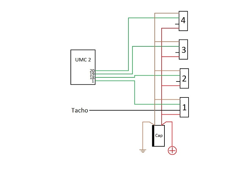

Ich baue derzeit auf Einzelfunkenzünspulen um. Alles ist soweit fertig verkabelt und sollte laufen.
Vorher habe ich die Doppelfunkenzünspulen direkt mit der UMC2 angesteuert womit der Wagen auch lief.
Leider startet der Wagen jetzt nicht und ich weis nicht so richtig warum. Habe heute nochmal die meisten Kabel durchgemessen/-geprüft. 12V liegen an, Ground ist OK und die Kabel von der UMC zu den Spulen haben immerhin Durchgang.
Habe auch nach besten Wissen die Werte im TS eingestellt.
Mit ausgebauter Kerze habe ich allerdings nichtmal einen Funken.
Kann mir da jemand weiterhelfen??

- Anschlussplan
- AnschlussCOP.jpg (30.89 KiB) 14488 mal betrachtet

welche Spulen sind verbaut?
Re: Ansteuerung Einzelfunkenzünspulen
Toyota Corolla (Denso). Teilenummer (90080-19019). Weiß nich ob du damit was anfangen kannst.

Sind von einem Schrottplatz aus Dänemark auf dem ein Kumpel von mir alle seine Teile besorgt. Denke eigentlich nicht dass es an den Spulen liegt allerdings kann ich es auch nicht 100% ausschließen.
Haben auf jeden Fall zwischen + und - eine Impendanz von 25-35 kOhm. Müsste ja die Primärspule sein.

Ja genau, die Zündreihenfolge der MS2 ist immer SparkA -> SparkB -> SparkC -> SparkD.
Bzw. bei der UMC2 dann IGN1 (Pin1) -> IGN2 (Pin18) -> IGN3 (Pin19) -> IGN4 (Pin20).
Die Zündreihenfolge am MX5 ist die vom ganz normalen 4 Zylinder. (1-3-4-2)
IGN1 (Pin1) -> Zylinder 1
IGN2 (Pin18) -> Zylinder 3
IGN3 (Pin19) -> Zylinder 4
IGN4 (Pin20) -> Zylinder 2
Das solltest du also entsprechend verkabeln/umstecken.
Anspringen wird er damit noch nicht.
Denn ich denke dein Problem ist die Ansteuerung der Spulen ansich.
Die Toyota Spulen haben sicher interne Endstufen und einen Trigger Eingang der ein positives Signal in irgend einer Form benötigt.
Die UMC2 schaltet die IGN Ausgänge aber auf Masse. Sprich da kommt kein Signal raus.
Ergo -> Das übliche Spiel mit Pullups...
Häng mal einen Pullup auf eine Triggerleitung und schau ob sich was tut.
Aber Achtung: Das hat Auswirkung auf das GoingHigh/Low Verhalten, welches man in den Ignition Settings einstellen kann.
Je nachdem ob die Spulen bei einem steigenden oder fallenden Signal zünden, können diese je nach Einstellung den Hitzetod sterben.
Also aufpassen bei den Tests. Wenn die Spule ohne das sie was tut heiss wird, isses falsch eingestellt.

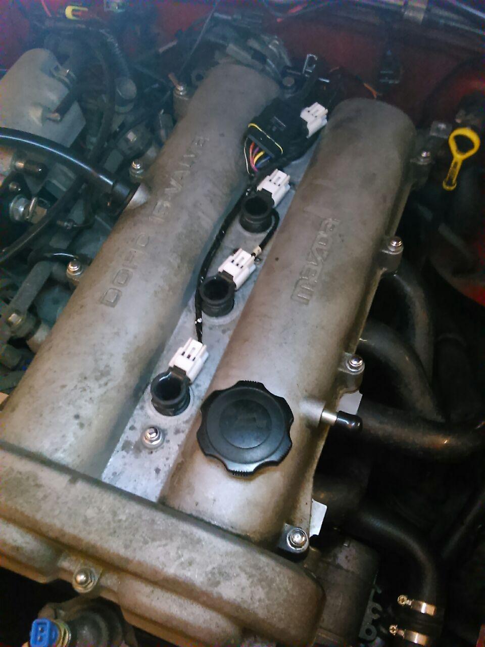

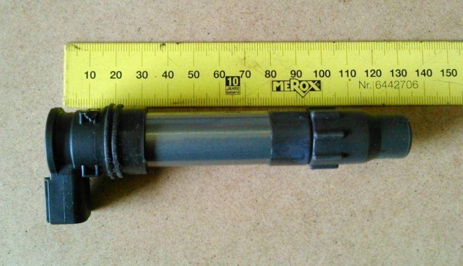

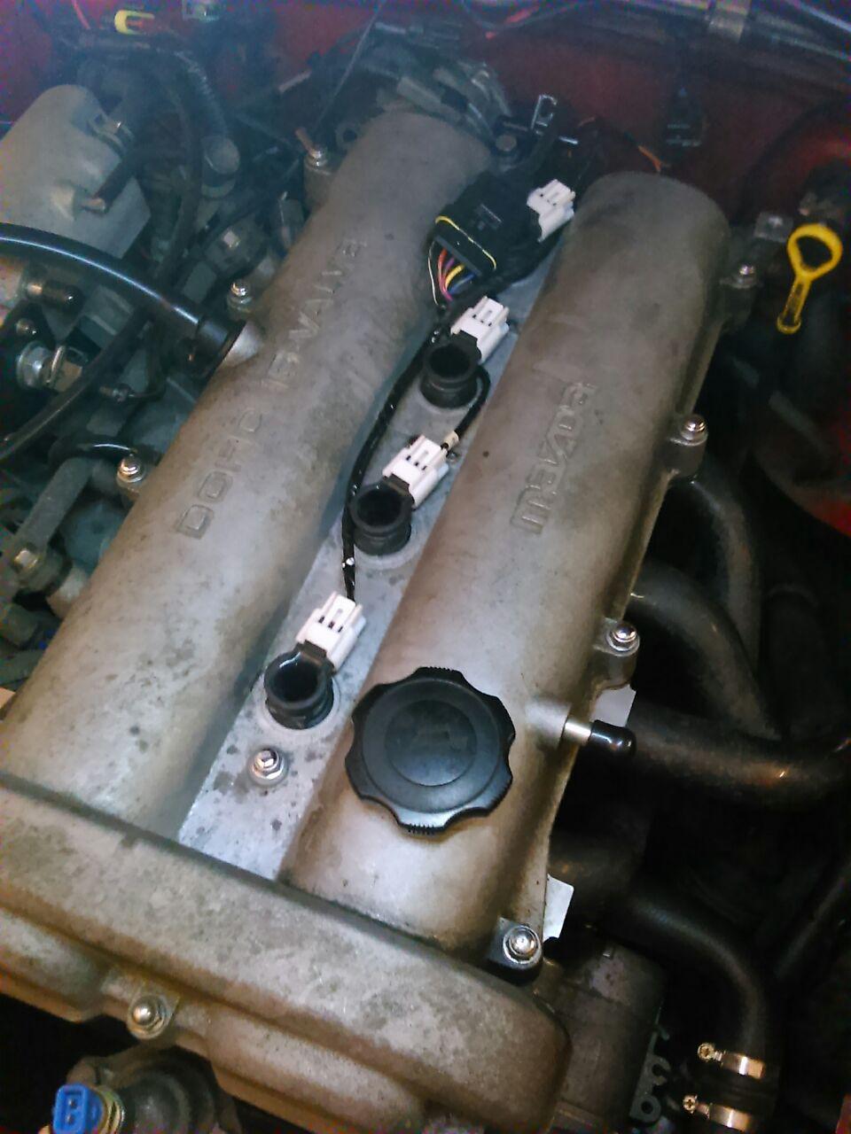

Am Rande:
Ich hab für den Zweck übrigens die Spulen von einer CBR1000RR benutzt.
Der Vorteil ist, die passen ohne Halter direkt in die MX5 Kerzenschächte.
Ob die allerdings genug Bumms für einen aufgeladenen Motor haben, kann ich nicht sagen.
Leider hab ich auch keinerlei Einbaudoku darüber, weil das mal wieder so ein typischer kurzfristiger Samstag-Nachmittag-Einbau war.
Im Anhang ein crappy Handy Foto davon, falls es jemanden interessiert.
Der Kabelbaum ist auch der Originale von Honda, einfach hinten einen eigenen Stecker dran und schon konnte es losgehen.
- CBR Spulen im 1.6er Miata
- (115.32 KiB) Noch nie heruntergeladen

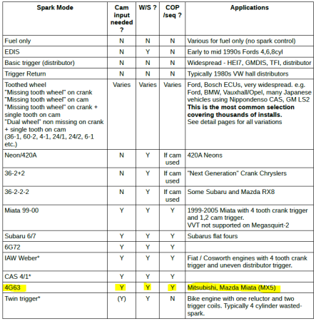

Tobias ich find es dann aber komisch, dass die Spulen sonst an jeder Megasquirt sofort laufen auch ohne die Pullups, weswegen ich denke, dass das nicht der springende Punkt ist. Was mir aber aufgefallen ist, ist dass alle die auf COP umbauen trotzdem wasted spark fahren.
Deswegen denke ich (und habe es gerade auch nochmal gelesen im miataturbo.net), dass es so ist wie von rabbit geschrieben. Der CAS vom Miata ist nicht für sequentielle Zündung zu gebrauchen.
EDIT: Hier der Link zur Anleitung von den Amis, die das mittleweile schon zu hauf verbaut haben (auch an der MS)
http://www.miataturbo.net/useful-saved- ... eup-12704/

Ob das CAS für dich taugt lässt sich ja mit dem Composite Logger rausfinden.M2Tim hat geschrieben:Danke erstmal für die Hinweise.

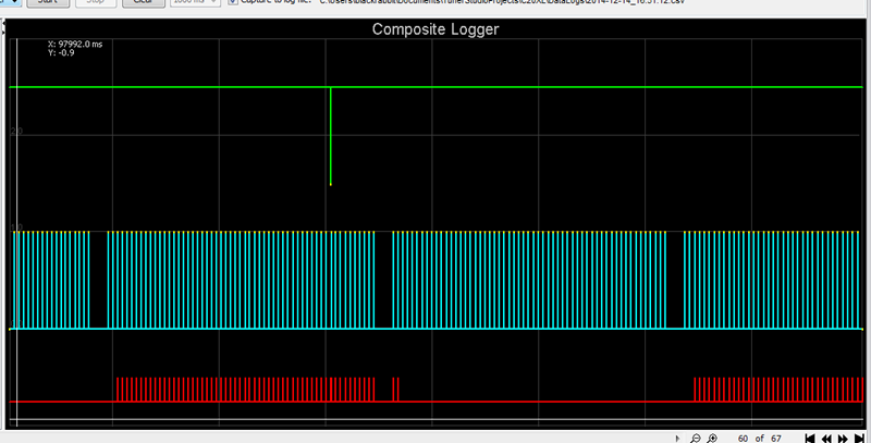

Hab mal 2 Datein geloggt. 1 Mal mit dem Composite Logger und 1 Mal mit dem Tooth Logger.
EDIT: Ehrlichgesagt habe ich keinen Plan was ich damit anfangen kann. Habe die Daten mal mit EXCEL geöffnet und versucht da was rauszubekommen. Beim Vesuch ises aber auch geblieben. Werde mich wohl mal in die Geschichte mit dem Comp-Logger einlesen. Bis jetzt wusste ich das immer zu vermeiden weil der Wagen einfach gut lief, selbst nach Turbo-Umbau.
Falls jemand was sieht was im Falle der Zündspulen weiterhilft bitte melden.

Die Daten nachher mit EXCEL zu importieren und zu formatieren fand ich immer einen ziemlichen Krampf. Am besten du machst den Log und schaust dir den dann direkt im Fenster an.M2Tim hat geschrieben:Hab mal 2 Datein geloggt. 1 Mal mit dem Composite Logger und 1 Mal mit dem Tooth Logger.
Wenn du nicht mitloggst sind die Daten ja direkt wieder weg.
Aber wenn der Log läuft kann man sich, solange man nicht das Fenster wechselt, die Daten angucken.
Hab bisher auch noch keinen Weg gefunden die abgespeicherten Daten wieder anzeigen zu lassen.
Ich hab immer Screenshots mit dem Snipping Tool von Windows gemacht.
- Kann z.B. so aussehen.
- Comp_Log_rs.PNG (39.12 KiB) 14370 mal betrachtet
