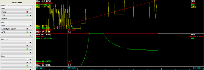

Etwas komisches geht bei der Onboard Lambda Messung vor.
Steuergerät:
KDFI V1.4 MSExtra 3.3.3
Onboard Lambda Controller:
Derivat des L-MW V4.0 von http://www.breitband-lambda.de
Lambda-Sonde:
Bosch LSU 4.2
Beim starten der KDFI heizt die Sonde ganz normal auf, was auch durch schnelles blinken der grünen Lambda-Status LED signalisiert wird.
Lambda-Wert im Tunerstudio: 1.0
Nach kurzer Zeit ist die Lambda Sonde aufgeheizt und geht in den Messmodus über. (LED blinkt langsam)
Lambda-Wert geht gegen max Mager: 1.4
Also alles noch normal. Aber nach kurzer Zeit wandert der Lambda-Wert unerklärlicherweise Richtung Lambda 1.
Bleibt jedoch bei 1.1 stehen und bleibt auch dort.
Der "Feuerzeug-Test" zeigt keinerlei Reaktion.
Screenshot von einem kurzen Log am Labornetzteil habe ich angehangen.
Jemand ne Idee was hier falsch läuft ?

Ich denke eine defekte Lambda Sonde kann ich ausschließen.
Ich hatte die Möglichkeit die Sonde an einem Innovate LC1 Controller zu "testen". Da hat die Sonde super funktioniert.
Eine andere Sonde, konnte ich allerdings noch nicht, an der KDFI, testen.
