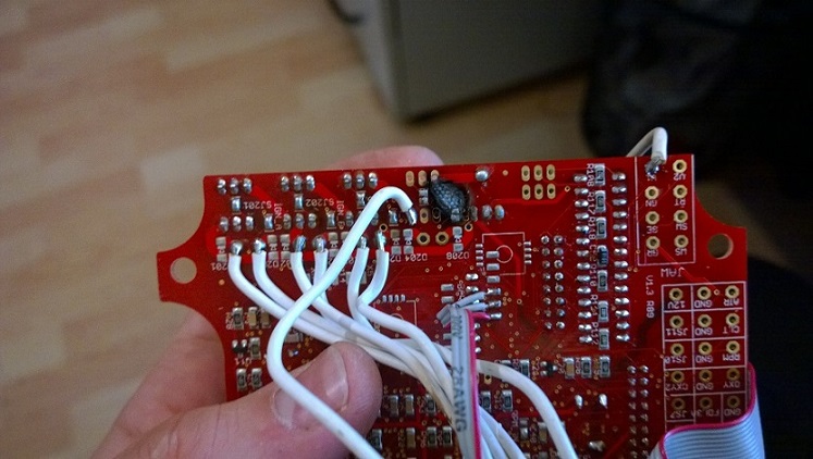

Bin neu in dem Forum und habe gleich ein paar Fragen. Hoffe es kann mir jemand helfen.
Mir ist mein Steuergerät vom M50 der auf Turbo umgebaut ist abgeraucht. :( (Im Anhang ein Bild der Platine)
Woher kriege ich ein neues STG der V1.3? Habe im Netz gesucht, leider ist da nur die V1.4 zu finden.
Ist das STG der V1.4 1:1 kompatibel? Also neues kaufen, Daten aufspielen und gut ist?
Vielen Dank schonmal...

reparier das Ding doch einfach bzw lass es reparieren, die MS Schaltungen sind doch bekannt und irgendwelche nicht beschaffbaren Nasa-Bauteile sind auch nicht drauf....
Worst Case wäre ein abgeraten Prozessor. Aber auch den kann man kaufen und aus- und einlöten. Nur den Bootloader drauf machen erfordert extra Equipment, aber machbar ist auch das allemal....

Sehe ich das richtig,oder ist da nur Masseleitung abgeraucht?
Kommt mir so bekannt vor :D .
lade mal Detailfoto vom Schaden hoch.

Nur? Das reicht doch schon :oops:
Was meinst du mit Detail Bilder? Nahaufnahme?
War das bei dir auch so? An was kann das liegen?

Die kdfi ist ja auch nur ein ms ii Derivat. Dementsprechend spricht die die selbe Sprache wie z.b. Umc 1+2 und natürlich auch die originale MS ii.
Also kannst Du die Daten auch auf anderen Steuergeräten nutzen.
Aber nach einem großen Schaden sieht das hier jedoch nicht aus. Ich würde mich an Deiner Stelle erstmal darum kümmern, das die kdfi wieder fit gemacht wird.
Wenn ich ehrlich bin, finde ich den Preis für die zweite kdfi auch nicht wirklich gerechtfertigt. Aber sie bietet halt simple Plugnplay Lösungen für einige Autos.

Macht deine KDFI gar nichts mehr oder nur die Zündung (so wie es aussieht)..
Wenn du Strom drauf-machts leuchten dan die blaue Leds kurz auf oder nicht..
Kannst du über usb kontakt zum Komputer hinkriegen oder nicht..
Was hast du verändert das das Teil abgebrannt ist???
Hast du 2 mal die Masse angelegt?? 1 mal für die Zündung und 1 mal für die einspritzung???
Was alle hier sagen ist Quatch, wenn mann eine KDFI richtig verdrahtet dann funktioniert die Tadeloss..
Und ne neue 1.4 kostet auch nur 249 euro.... ist aber schon alles drauf...... was man normalerwiese so braucht.. also auch (mit jeztz) nem vernüftigen Lambda controller... Wer kann das den noch sagen für diesen preis....

Also abrauchen wie du das da gemacht hast behebt mann nicht mit nem Lüfter. Du hast wahrscheinlich eine einstellung falsch gemacht und deine Zündspulen dauerhaft Strom gegeben (so sieht es zumindest aus).....
