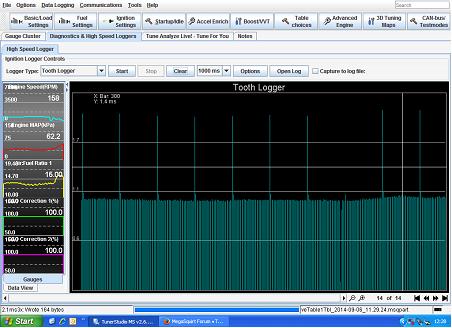

anbei ein Bild des Tooth Log

Re: Hilfe Lost sync reason 2
Das Bild im Anhang ist zwar extrem klein, aber das sieht so aus als ob die Polarität vertauscht ist.
Bei mir war auch anfangs der Balken nach dem Trigger etwas höher als der Rest. Auch nur so ein bisschen wie bei dir.
Habs dann vertauscht dann war alles normal, war aber auch ein induktiver Sensor.
Aber müsstest ja auch bei deinem Hall GND und Signal Output vertauschen können.

P.S.: Wenn ich mir dein Log ansehe (der mit einem Hallsensor gemacht wurde?!) würde ich auf eine ungüstige Verteilung von Zahnlänge zu Zahnlücke tippen und auch auf die Falsche flanke getriggert.
Falsche Flanke wegen dem kleinem Peak neben dem Zahnlücken-Peak
Zahnlücke zu kurz weil dein 8. Zahnlücken-Peak gar nicht existiert.

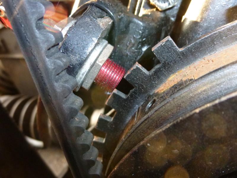

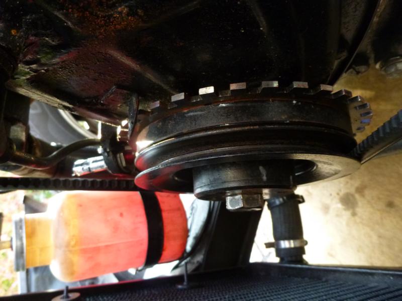

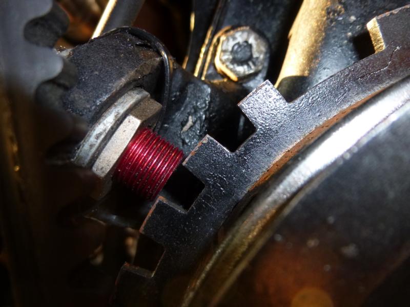

Kannst du Fotos machen vom Triggerrad und dem Sensor? Eingebauter Zustand. Oder zumindest nebeneinander legen damit man einen Größenvergleich hat.
Wie ist dein Triggerrad zentriert? Läuft es ordentlich und hat keinen Höhenschlag oder ähnliches? Zehntel Millimeter können entscheidend sein!
Meine Triggerscheibe und Sensor haben exakt 0,2mm Abstand zueinander.

Hast du ein Oszi zur verfügung?
Wenn ja mal schauen, wenn die Aussetzer sind, ob sich das Signal verändert hat.

So habe mal ein par Bilder gemacht.
@ rabbifreund
Ich habe alles auf der Drehbank ausgedreht und zentriert, ist ziemlich genau.
Laut Sensorhersteller hat der Sensor auch eine Kompensation eine eventuellen
Höhenschlags.

Oszi habe ich leider keins.

- K800_P1000982.JPG (85.85 KiB) 12620 mal betrachtet
- K800_P1000981.JPG (90.5 KiB) 12620 mal betrachtet
- K800_P1000980.JPG (98.88 KiB) 12620 mal betrachtet
