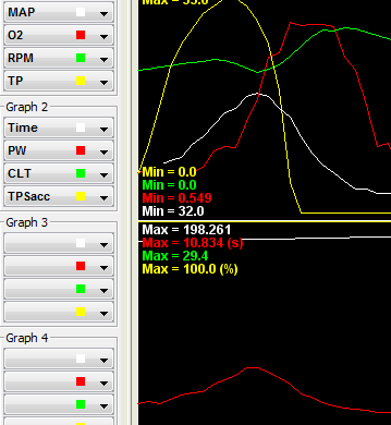

ob das geht? ich glaube nicht, tps reagiert etwas spontaner gegenüber map.
Ist damit gemeint, dass der TPS Verlauf steiler ist als MAP (s. Bild) und deshalb von der Software besser ausgewertet werden kann?
TPS MAP.png (13.98 KiB) 5666 mal betrachtet
Re: Start-/Warmlaufphase : Motor stirbt ab, AFR Wert schwan
morgen carsten
Tr6Pi hat geschrieben: Ist damit gemeint, dass der TPS Verlauf steiler ist als MAP (s. Bild) und deshalb von der Software besser ausgewertet werden kann?
jein
das tps signal kommt in der ms schneller an.
die luft im saugrohr/ im schlauch bis zum map sensor ist etwas träge und ms reagiert dementsprechend spät.
das ist wirklich nur ein sehr kleiner zeitlicher unterschied, macht sich aber z.b. bei der beschleunigungs anreicherung bemerkbar.
