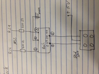

Ich will das bosch modul 0227 100 200 verbauen
Wäre der anschlussplan richtig ( siehe bild )
Vorallem die 330 ohm widerstände ?

- image.jpg (25.83 KiB) 4968 mal betrachtet
Re: Zündung bosch 0227 100 200
5V/330Ohm=0,015A = 15mA
Du begrenzt also den Strom auf 15mA. Die MS2 kann 20 maximal. Also sehr gut so... Das Bosch Ding braucht aber nur 6-8mA um zu verstehen dass es Zünden soll. 470Ohm ginge also auch noch... (~10,6mA)
