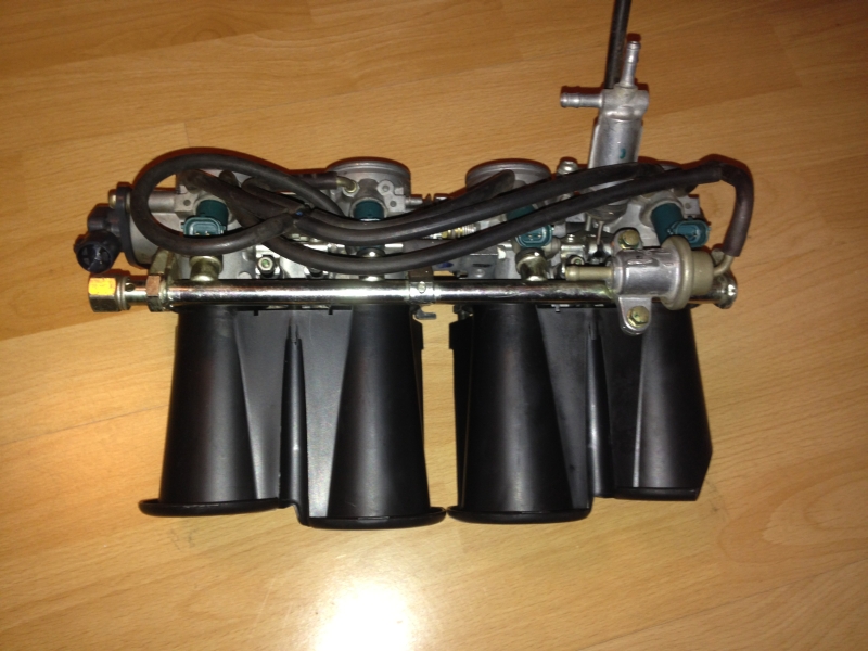

Hab noch eine Honda CBR 900 SC50 hier liegen...
Muss ich aber dann noch genau vermessen..
Passt beim Fiat Fire-Motor 1.4 l bis auf 2-3 mm ganz gut in der Flucht.

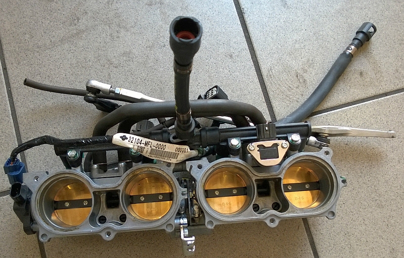

Habe noch 8 Klappen von ner GSXR hier liegen, müsste ich mal messen. Klappen sind einzeln und können mit Distanzen gut an jeden Zylinderabstand angepasst werden.
Muss mal messen und Bilder machen...

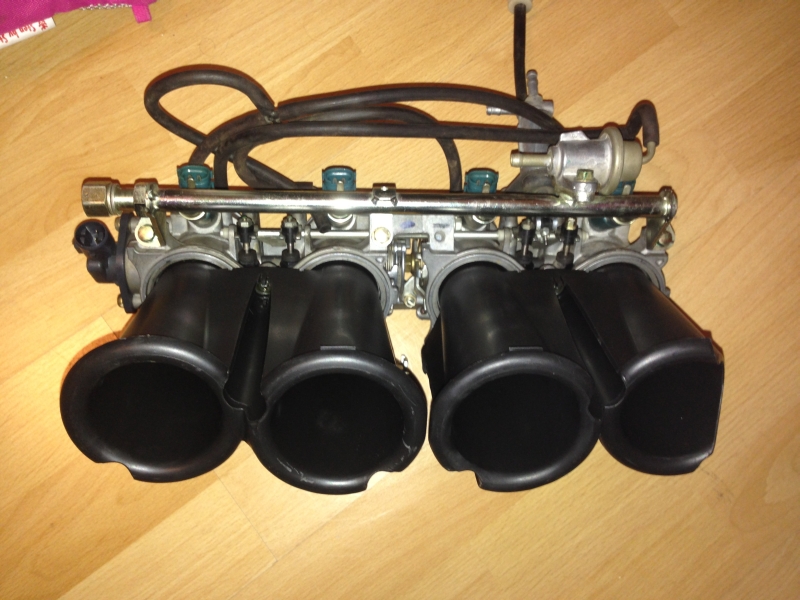

hat jemand nähere infos zu den Fireblade klappen (SC59) ?
sehen ähnlich den 2011er kilogixxer.
.....................___
