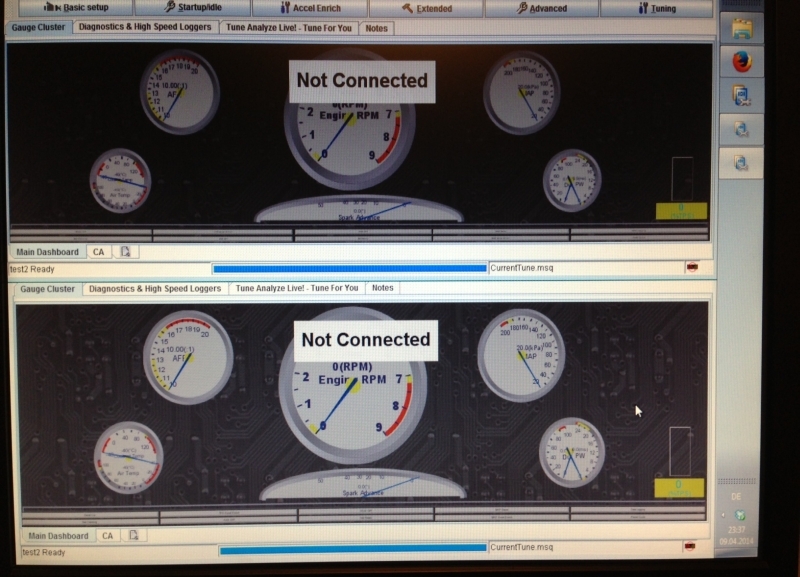

Hab heute einfach nur mal geschaut, wenn ich zweimal TS auf dem Notebook starte, ohne angeschlossene MS, ob man das noch vernünftig auf dem Monitor angezeigt bekommt und das geht:
Der Monitor ist so ein alter 17er, der zum Glück mit externer 12 Volt Stromversorgung ist und das sollte man auch im Auto verbaut bekommen... Touchscreen wäre noch schöner/besser, aber auch nochmals schwerer...
Grins...
Die Idee hatte auch schon mal JUB hier im Forum umgesetzt... Auto ist ja dann ohne STVO...
P.S: Ob ich das Design nehme oder das Standard grün-schwarz-Design, das muss ich mir dann erst mal im Live-Betrieb anschauen... Wer weiß, was es bis dahin noch alles für Designs gibt!
