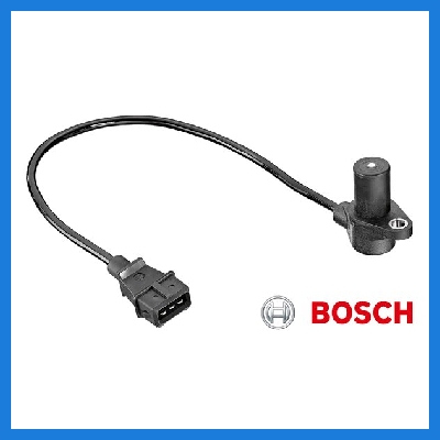

ich habe den hallsensor BOSCH 0261210104 (siehe bild) für mein projekt.
finde leider nicht den richtigen stecker geschweige denn die richtige belegung bzw ein datenblatt.
braucht der sensor noch einen widerstand dazwischen oder geht der direkt in die ms?
danke für die hilfe

stecker ist doch der normale amp JPT, der auch an vielen drosselklappenpotis verbaut ist.
warum muss das ein hallsensor sein?
könnte ja auch ein VR mit schirmungskontakt sein.
http://www.steckerladen.de/mehrpolige-S ... :2289.html

jetz seh ich gerade das der bosch sensor 15 1 0 261 210 104
laut dem datenblatt (seite 12-13) ein induktiver sein soll der nur bis 7000 rpm geht (Rotational-speed range n 1) min–1 < 20...7000)
brauche aber etwas mehr...???
warum VR? mit dem hall hab ich doch kein risiko mit dem schirm. oder was spricht dafür?
also doch diese stecker... habs iwie nich gefunden

die drehzahlobergrenze wird doch eher von der danach kommenden elektrik (bzw. zähnezahl) bestimmt.
warum da 20-7000 steht verstehe ich nicht?chris_crack hat geschrieben: jetz seh ich gerade das der bosch sensor 15 1 0 261 210 104

also es ist doch ein induktiv geber...
laut dem verkäufer dreht er deutlich höher und ohne probleme
dann brauch ích nur pin 1 und 3 anschließen?
soll ich nun bei induktiv bleiben oder was meint ihr? Hall?
ist ein Induktivgeber und ein Variable reluctance sensor (VR) das selbe? werd da iwie nich ganz schlau...

Mein vr sensor sieht auch genau so aus.
Pin 1 u 2 Spule und 3 der schirm.
Kannst pin 1 u 2 wiederstand messen.
Meist 400 bis 1000 omen

auf was muss ich beim schirm achten?
bzw was sollte noch alles abgeschirmt sein?
falls jemand jemals auch den stecker vergeblich sucht
-> http://www.ebay.de/itm/AMP-Junior-Power ... 3a86e66540
passt auch für die bosch double fire
