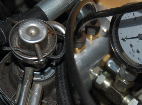

Geht so ein Serienregler auch? Großserie und gute Anschlüsse - für mich zumindest.
Er hat meines Wissens nur Zulauf und Rücklauf zum Tank. Keinen Unterdruckanschluss.
Falls der Rücklauf zu klein ist für meine Pumpe, würde der Druck ja mehr als ausgelegt 3 bar sein.
Vernachlässigbar?

- Druckregeler bosch.png (411.26 KiB) 8365 mal betrachtet
Re: REQ_FUEL bzw. Injector Flow bei “zu starker” Benzinpumpe
Den Unterdruck Anschluss sieht man am Bild!
Ist der der am Bild so in etwa Richtung 5 Uhr zeigt!
hui, hatte angenommen, es sei der Rücklauf
Danke
Danke
