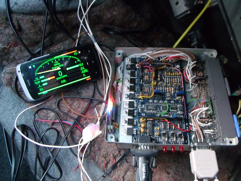

Mit meinem HTC und Peters Bluetooth Adapter intern funktionierts.
Hab bis jetzt 2 UMC und Eine MS2V3 damit ausgestattet.
