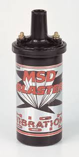

kannst du mal ein bild von deiner zündspule machen?

zündspule ist eine msd blaster 2 hat vorher mit der ke auch gefunkttooly hat geschrieben:kannst du mal ein bild von deiner zündspule machen?
