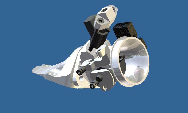

so wird die drosselklappe aussehen mit düsen oben und unten.
die untere fehlt noch auf der zeichnung.

Da hast du dich ja im Inventor schön ausgelebt. Wer wird dir das anfertigen?
Wegen Düsen:
Sind wirklich zwei Düsen notwendig oder kommen die nur rein weil es geht? 8)

die zweite düse werde ich einfach vorsehen, weil nachträglich reinbasteln ist schwieriger.
mir wäre es aber schon lieber wenn ich mit einer düse auskomme.
die klappe fertige ich am samstags auf schicht und teilweise ist sie schon fertig. aus platzgründen kann ich nix fertiges verbauen.
