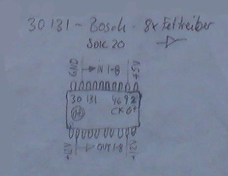

im anhang die belegung von dem treiber der auf der motronic m3.3.1 verbaut ist
http://www.conrad.de/ce/de/product/1630 ... 4-A-UCES-4
aber warum soll er die die er hat nicht nutzen?

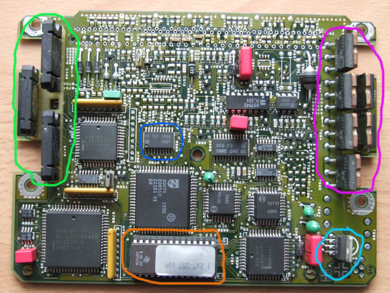

hab das bild grad im freeems forum gefunden
grün=düsentreiber, leerlaufregler, tankentlüftung usw.
blau=8x irgb-treiber 30 131
magenta=zündtreiber
mit bisschen spass am basteln kann man die ms3 da drann frickeln
das eprom und die zwei grossen+mittelgrossen schwarzen quadrate müssen allerdings das feld räumen
magenta=zündtreiber
