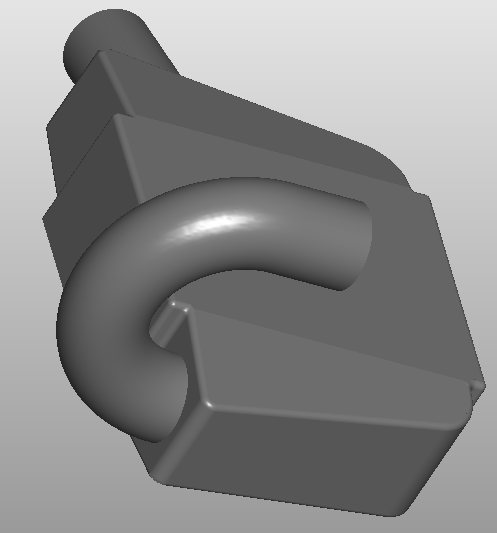

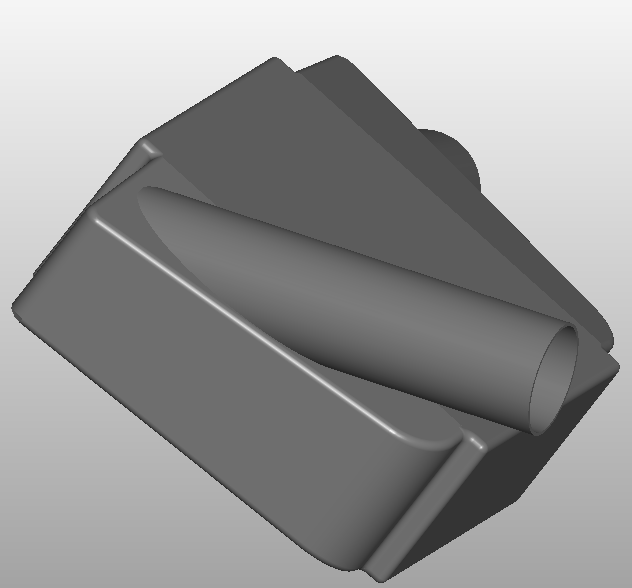

Hallo Leute,
ich bin zur Zeit am Aufbau meiner Maschine mit einem wassergekühlten Ladeluftkühler.
Könnt ihr mir vielleicht Anhand der Bilder sagen, welche Verrohrung besser ist?
Direkt rein mit einem schräg abgesägten Rohr, oder mit einem 180° Bogen?
Viele Grüße,
Michael
Viele Grüße,
Michael

2. version

Also die mit 180° Bogen?
Re: Ladeluftverrohrung - Welche Variante ist strömungsgünsti
Ist der 180 Grad Bogen Eingang oder Ausgang?
Beim LLK ergibt sich recht automatisch ne gleichmäßige Verteilung über das Netz, durch wärmere und kühlere Bereiche im Netz. Jedoch der Druckverlust am Anschluss kann einen Unterschied machen.
Für 300PS vermutlich uninteressant, bei 3000PS mag dies anders aussehen.
diese Konstruktion befindet sich am LLK Eingang.
Mir gehts hauptsächlich um den Druckverlust.

180° Bogen und wenn möglich noch gegen einen Konus tauschen, damit die Stoßkante weg ist.
Wenn das der Eingang ist brauchst keinen Konus oder von welcher Stelle redest du?
Der 180° Bogen macht jedenfalls den entspannteren.
Aufgeschnittenes Rohr im flacherem Winkel, damit die Eintrittsfläche größer wird könnte aber auch gut funktionieren.
