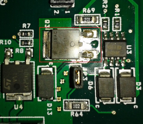

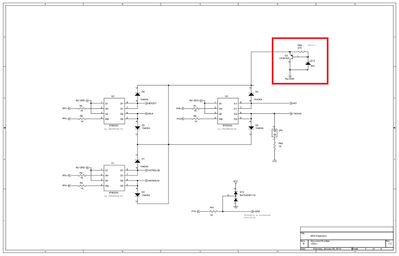

so Fehler ist mit großer Sicherheit endlich gefunden :!: Auf der Ms3X Erweiterungskarte ist minestens ein Bauteil (Q3) defekt. Warum es zu dem Schaden gekommen ist, muss ich noch analysieren. Ich vermute aber, dass es bei einem der medium current PWM ground switching outputs (Nitrous 1, Boost, Nitrous 2, Tacho, VVT, Idle) einen Kurzschluss gab, der das Bauteil Q3 zerschossen hat. Leider habe ich es bei der Erstellung des Kabelbaums versäumt, diese Ausgänge einzelnd mit 1A abzusichern. :x Das werde ich vor Einbau einer neuen Karte jetzt selbstversändlich nachrüsten..
Hat jemand schonmal einen ähnlichen Schaden gehabt und Erfahrung damit? Es wird wohl wenig Sinn machen, an der defekten Karte rumzlöten um das defekte Bauteil zu tauschen?
Gruß dj-seak

Ich würds auf jeden Fall mal versuchen das aus zu löten. Hat ja nur drei Pins der Transistor.

Mmh macht ein bisschen Probleme das Bauteil. Vermutlich sind deine Ausschaltinduktionen zu groß den dafür ist der da. Ich sollte normal sogar noch einen haben.

Dann werde ich doch erst versuchen das Bauteil zu tauschen. Es steht folgendes drauf: 1A16AC MJD 45H11. Ist das ein solcher?: http://cgi.ebay.de/ws/eBayISAPI.dll?Vie ... ink:top:de?
Was kann ich tun, damit ich das Problem beseitige? Sicherungen einbauen? Induktion senken?, wenn ja wie? (Ich steuer mit den Ausgängen drei Relais, den LLR, den Drehzahlmesser und eine LED an.)

KSH42C ist der Typ und kostet ca 80 Cent. Besser bekannt als TIP42C. Der KSH42C ist halt ein DPAK Gehäuse. Ich habe einen da. Der Kaputte Q3 kommt meiner Meinung nach vom Leerlaufsteller. Hast mal ein Bild von den Teilen. Die Ausschaltinduktionen von denen sind nicht ganz Ohne und aufgrund der etwas dürftigen Schaltung auf der MS3-X fliegt da schon mal ein Q3 :D
Mach zum Leerlaufregler nochmal ne Freilaufdiode und gut ist..
Beiträge: 1090
Re: MS3X Probleme mit Idle, VVT, Tacho, Boost...
löte q3/r69 aus und leg pin3 von q3 auf 12v

Ja Christian geht auch. Hab ich im ersten Moment gar nicht dran gedacht :shock: . Dann aber bitte dieses "Verseuchte +12Volt" nicht auf die Eingangsspannung der MS direkt legen :D

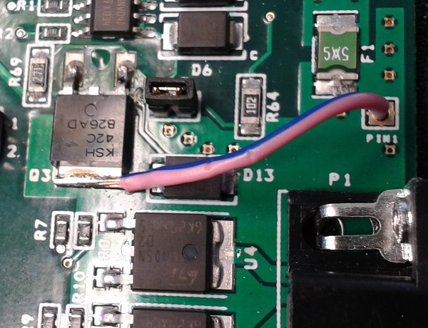

Hab endlich wieder Zeit gefunden mich mit dem defekten Q3 zu beschäftigen. Habe ihn zunächst herausgelötet. Leider hat die Platine durch die Überhitzung von Q3 einen leichen Schaden davon genommen, die Masse wurde abgetrennt. Aus diesem Grund wede ich einen TIP42 verbauen, und die Masse extra anchließen.

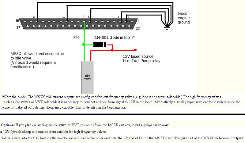

Zusätzlich habe ich noch ein bisschen recherchiert:
Die Problematik mit dem Leerlaufsteller scheint inzwischen bekannt (siehe Bild). Die Anleitungen wurden überarbeitet: http://www.msextra.com/doc/ms3/build_manual.html und http://msextra.com/doc/ms3/hardware.html
Ich werde wie dort beschrieben eine Freilaufdiode am Leerlaufregler anschließen.

inzwischen ist meine MS3x repariert und alles Funktioniert wieder :D
Im Bild ist meine Lösung bezüglich der defekten Platine zu sehen. Die Masse habe ich dabei über das Kabel angeschlossen.
