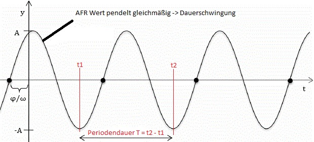

Am besten geht das mit Megalogviewer. Loggt die Dauerschwingung kurz mit und ermittelt die Periode der Schwingung wie im Bild zu sehen.
Die Periodendauer wird Tkrit genannt.

Ich hatte das Bild leider nicht mehr, deswegen habe ich mir eine Sinuskurve aus google rausgesucht und das wesentliche eingetragen.
Die Periodendauer kann anhand der Zeitachse im Log ermittelt werden.

Klingt interessant... aber das Bild wird nicht angezeigt...

bei dem foto hoster musste man sich registrieren, um das Bild extern zu verlinken.. das nervt. Hab das jetzt wo anders hochgeladen.
