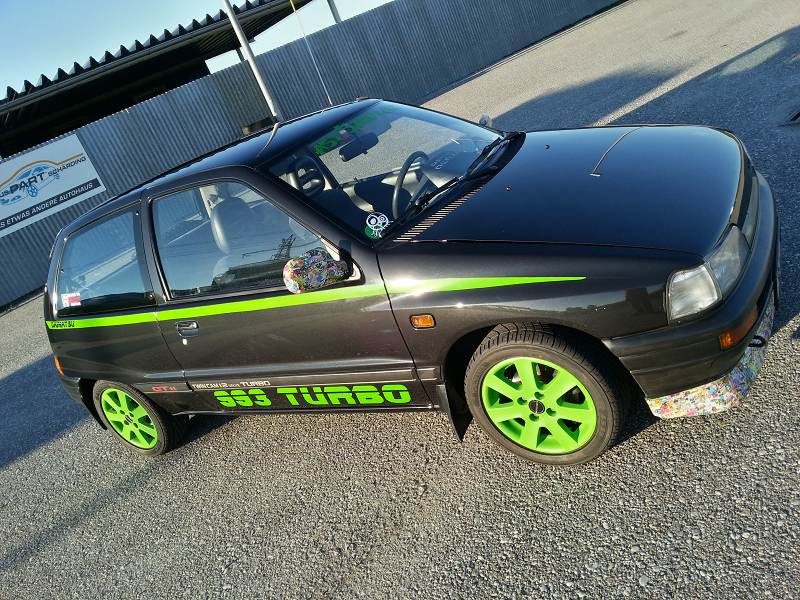

Achja und zum Schluss noch ein kleines Bild vom kleinen Biest. :D

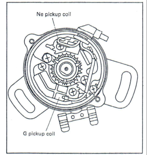

mach mal ein bild von deinem verteilert
Ein Foto hab ich jetzt nicht zur Hand aber eine Zeichnung aus dem technischen Handbuch vom Charade.
tooly hat geschrieben:du kannst dir allerdings auch einen ot geber bauen indem du in den verteilerfinger einen magneten klebst an der kappe einen hallsensor montierst und nur die 24 zähne als 12 kurbelwellen pulse nimmst
Pezi hat geschrieben:Wenn ich mich da verhaue, dann bekomme ich ein echtes Problem denn Ersatzteile für den Gtti sind rar und teuer. :-(?
das gibt nur bei der ms1 probleme
bei der ms2 ist das wurscht
Nein mit dem Ersatzteil meinte ich den Zündverteiler. Wenn ich da den falschen Zahn rausschneide dann wird schwierig einen neuen zu bekommen. ;)
Daihatsu Charade GTti Zündverteiler bzw Nockenwellensensoren

So wie ich das verstehe, erfasst das orginale Steuergerät über das 3er Zahnrad nur ob einer der 3 Zylinder auf OT steht und gibt dann halt Saft aufs Zündmodul bzw der Zündspule. So gesehen ist das dann ja wasted Spark oder bin ich jetzt da auf dem Holzweg?
Und da ich ja vorerst den originalen Zündverteiler behalten will, müsste ich der MS ja nur verklickern dass es egal ist welcher Zylinder gezündet wird, denn die Aufgabe hat der Verteilerfinger im Zündverteiler. ;)
Ich werde morgen im Netz einfach mal weitersuchen.....
Beiträge: 1090
Re: Daihatsu Charade "The Little Big Monster"
Pezi hat geschrieben:So wie ich das verstehe, erfasst das orginale Steuergerät über das 3er Zahnrad nur ob einer der 3 Zylinder auf OT steht und gibt dann halt Saft aufs Zündmodul bzw der Zündspule. So gesehen ist das dann ja wasted Spark oder bin ich jetzt da auf dem Holzweg?
ne ist kein wasted spark
Pezi hat geschrieben:Und da ich ja vorerst den originalen Zündverteiler behalten will, müsste ich der MS ja nur verklickern dass es egal ist welcher Zylinder gezündet wird, denn die Aufgabe hat der Verteilerfinger im Zündverteiler. ;)
du hast aber 24 trigger
du brauchst also einen ot-geber
deshalb sollst du ja auch an den verteilerfinger einen magneten kleben und den als ot-geber verwenden :wink: (kappe und finger werden ja zu bekommen sein?)
im zu dessen musst du allerdings auf ruhende zündung umbauen
oder willst du die verteilerzündung unbedingt behalten?
