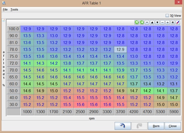

Lambda hab ich jetzt mal so auf die empfohlenen Sauger-Werte angepasst... Siehe Bild...
Ja, der Leerlauf... Rock Solid... was soll ich sagen

ööööh... mit den AFR-Targets im Leerlauf, das läuft doch nicht wirklich mit den Werten ?
Wie kriegt man damit ne AU hin ?
