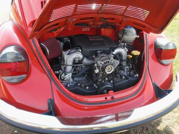

bin neu hier im Forum und vielleicht kann mir jemand zum Thema EJ25 Sauger Tuning ein paar Tipps aus eigener Erfahrung geben !
Fahre momentan einen EJ22 im Käfer der aber gegen einen EJ25 getauscht werden soll. Suche dazu einen Kolbensatz mit höherer Verdichtung (ca.11) , angeboten werden aber nur Schmiedekolben mit ca. 8,5er Verdichtung.
Ausserdem sollen Einzeldrosselklappen drauf und eine freiprogrammierbare Zündung/Einspritzung.
Welche Hersteller bzw. Quellen könnt ihr empfehlen oder bietet jemand Gebrauchtteile an für die er keine Verwendung mehr hat an ?!
Bitte keine Kompressor- oder Turboteile anbieten, soll in jedem Fall ein Sauger bleiben...
bin für jeden Tipp dankbar.:))
Gruss, Bodo

Ich konnte mit der Frage erst nix anfangen. Aber dafür gibts ja google. Es geht hier also um einen Subaru-Motor im Käfer. Hab mich schon gewundert, das der im Video so abgeht :wink:
An dem Motor sollten bereits alle nötigen Sensoren vorhanden sein Da einfach mal zum Testen ne MS2 bzw ein Derivat anklemmen mit Breitbandsonde und lostesten.
