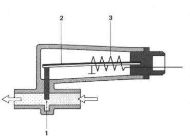

Re: Heute Hui morgen Pfui?! Komisches Verhalten der MS2
Ahhh jetzt hab ichs verstanden
anhand von dem Bild was ich mal angehangen habe...
und die Heizung hängt an klemme 15 also wirds ständig geheizt.
- bild29.jpg (7.81 KiB) 10397 mal betrachtet
rAcHe kLoS
- Beiträge: 710
- Wohnort: Fulda
Genau das sind die Teile, den Anschlag des Luftspaltes kann man wie beim PWM Teil auch nachstellen. Hab da sogar eine Anleitung aus dem Fiat WHB, allerdings lutschen die Dinger halt auch einfach aus. Bimetall ist nun mal nicht für die Ewigkeit, genauso ist das Teil nicht mehr zu gebrauchen wenn die Heizung hinüber ist.
