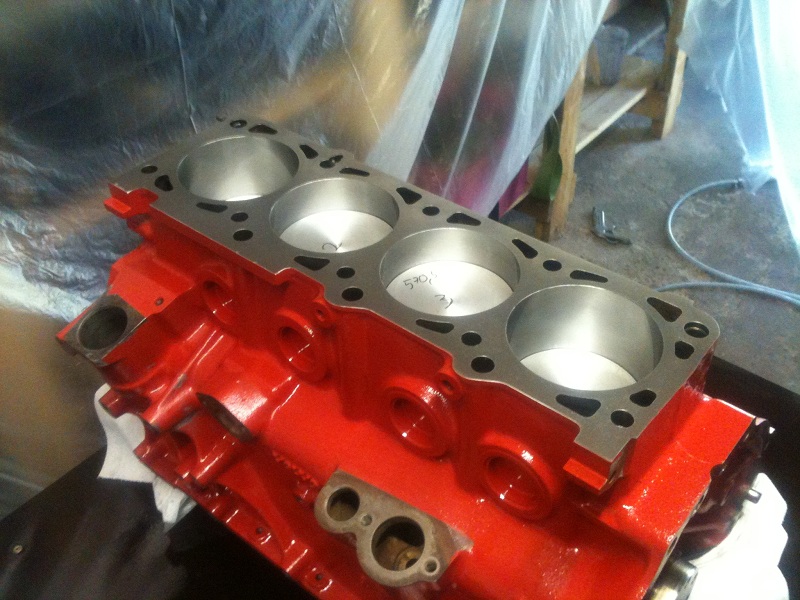

Motorblock, Kurbelwelle und Pleuel vom B230F, Zylinder auf Übermaß gehont, Planfläche bearbeitet, Pleuel neu gelagert und erleichtert, Kurbelwelle neu gelagert, neue Öl- und Wasserpumpe, Ölkühler
Kolben aus B230E (original Mahle), Kompressionshöhe bearbeitet, Kolbenbolzen erleichtert
Zylinderkopf vom B23E (Werksüberholt), originale Ventile und Sitze (bearbeitet), Einlasskanal leicht bearbeitet, Auslasskanal stark bearbeitet, Brennraum stark bearbeitet und Volumen angepasst (wegen Klopffestigkeit und Strömungsoptimierung), Nockenwelle Typ H, original Ventilfedern

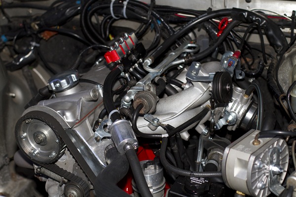

Ich habe den Motor im Dezember eingebaut und fahre ihn seit dem ein. Er läuft bis jetzt wunderbar :D
Ich werde demnächst das Motoröl wechseln, danach steht sämtliches (fein)Tuning an.

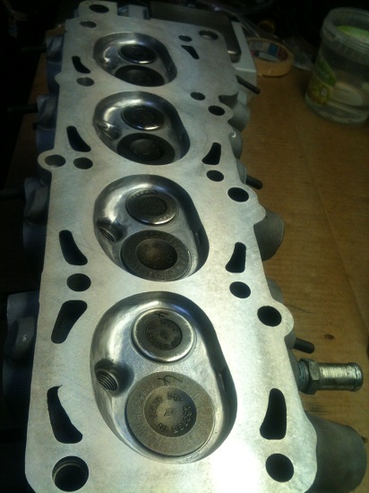

Brennräume fertig bearbeitet

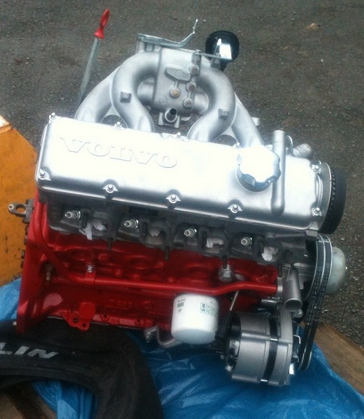

Der Motor vor dem Einbau

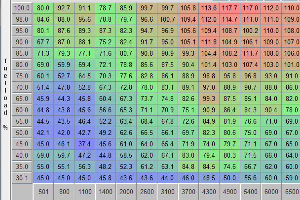

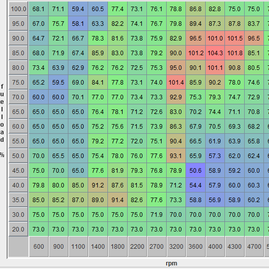

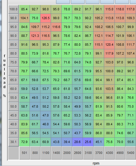

VE Kennfelder:
Ist meine Vermutung richtig, dass bei richitger Einstellung von Required Fuel, Injector Dead Time, Injector small Pulswidths, Stoichiometric AFR etc. das VE-Kennfeld für den Benzin und Gasbetrieb in etwa identisch sein müsste?
Zur Zeit nutze ich 2 VE Kennfelder, eines für den Benzin und eines für den Gasbetrieb (Siehe Bilder). Beide sind hauptsächlich über den VE Analyzer abgestimmt worden und laufen soweit auch ganz gut. (Der Leerlauf liegt bei ca 1000rpm und 50kpa.)
Ich kann mir jedoch nicht erklären warum im VE Kennfeld für Gas die Werte so nahe bei einander liegen.
Leider kann ich den ReqFuel Wert für die Gas Rails nur schätzen, da es keine Durchflussraten für die Valteks gibt. Im Versuch lassen sich diese Werte ja auch nicht ohne weiteres ermitteln. Hat jemand einen Tipp wie ich die die Werte ermittel kann?

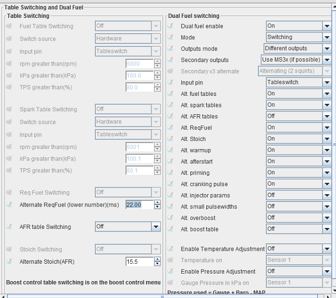

Beschleunigungsanreicherung:
Wenn ich die Beschleunigungsanreicherung so einstelle, dass diese im Benzinbetreib gute Dienste leistet, dann säuft mir der Motor mit diesen Einstellungen im Gasbetrieb beim schnellen Gasgeben quasi ab :( .
Sehe ich es richtig, dass im Gasbetrieb keine Beschleunigungsanreicherung nötig ist, da das Gas nicht wie Benzin bei raschen Druckschwankungen kondensieren kann?
Gibt es eine Möglichkeit die Beschleunigungsanreicherung individuell für den Benzin und Gasbetrieb einstellen zu können?

Table switch
Table switch
table switch.PNG (242.19 KiB) 15002 mal betrachtet
VE Kennfeld Benzin
VE Kennfeld Benzin

OezyB
Beiträge: 576
Re: Volvo 240 Sauger Dual Fuel LPG und Benzin MS3X
Beitrag von OezyB »
moin,
ich kann dir bei deinem Problem nicht groß helfen, da ich noch keine LPG-Megasquirt erfahrung habe, aber ich würde sagen stelle erstmal die ve kennfelder richtig ein und danach erst die beschleunigungsanreicherung. Die VE Kennfelder sehen noch nicht fertig aus, daher wird deine aktuelle beschl.anreicherung bei anderer ve nicht mehr so gut hinhauen.
vielleicht wird sich das Verhalten auf gas ja auch ändern, wenn das ve table besser passt.
viel erfolg! LPG mit MS steuern ist ne geile Sache!
(OO==[][]==OO)
e30 335i m30 turbo
dj-seak hat geschrieben:
vorweg: ich kenne mich mit gas/anlagen nicht aus!
VE Kennfelder:
kann es eigentlich nicht!
beim benzin hast du einen benzindruckregler der am saugrohrdruck angeschlossen sein sollte!
beim gas wird der druck nicht geregelt oder?
nur hätte ich es nach der theorie genau umgekehrt erwartet!
das kann gut möglich sein, ich könnte mir gut vorstellen das da nix kondensiert!
von den einstellungs möglichkeiten, nein! über umwege eventuell!

VE-Kennfelder:
Es ist mir sehr wohl bewusst, dass diese nicht gut abgestimmt sind. Ich werde nun versuchen das Benzin VE-Kennfeld ersteinmal vernünfig einzufahren.
Druckregler:
Auch der Verdampfer hat einen Unterdruckanschluss um den Gasdruck anzupassen. In welchem Umfang er das tut kann ich jedoch noch nicht beurteilen, da noch der Gasdruck und Gastemperatursensor fehlt. Den muss ich über die freien Sensoreingänge der Megasquirt anschließen. Anschließend sollten dann auch die Funktionen Temperature Adjustment und Pressure Adjustment nutzbar sein. Durch diese Maßnahmen erhoffe ich mir eine bessere Abstimmbarkeit der VE Kennfelder.

@slawi28: Hast du Erfahrungen mit den Hanas oder anderen Rails? Der Preisunterschied ist ja enorm. Ich persönlich habe keine Erfahrungen mit den Magic Jets. Kann man die auch im Hub kalibrieren? In den Foren ist die Meinung darüber ja auch sehr gespalten, ganauso wie mit den Valteks....
Ich hätte auf jedenfall gerne Rails die untereinander keine so großen Abweichungen wie die Valteks haben.
Inzwischen habe ich das Benzin VE Kennfeld neu eingefahren, ich denke das sieht schon besser aus (siehe Bild).
Jedoch scheint die Temperaturkorrektur nicht richtig zu funktionieren. Ich habe das Kennfeld bei 0 Grad Celsius mit dem VE Analyzer eingefahren, da passte alles soweit. Heute morgen bei -7 Grad Celsius ist mir aufgefallen, dass die Ego Correction bei konstanter Fahrweise stets bei ca. 110% war. Ist das ein Zeichen dafür, dass der reqFuel Wert zu niedrig ist?
Der VE Analyzer live für den Gasbterieb funktioniert auch endilch :D http://www.megasquirt.de/msforum/viewto ... f=4&t=4016
Das Kennfeld ist jedoch nachwievor irgendwie komisch. Ich habe auch mal den Unterdruckanschluss vom Verdampfer entfernt (siehe Bild), die dadurch entstehenden Änderungen im VE Kennfeld waren jedoch nicht nennenswert.
dj-seak hat geschrieben: Jedoch scheint die Temperaturkorrektur nicht richtig zu funktionieren. Ich habe das Kennfeld bei 0 Grad Celsius mit dem VE Analyzer eingefahren, da passte alles soweit. Heute morgen bei -7 Grad Celsius ist mir aufgefallen, dass die Ego Correction bei konstanter Fahrweise stets bei ca. 110% war. Ist das ein Zeichen dafür, dass der reqFuel Wert zu niedrig ist?
funktioniert deine MAT temperatur anzeige richtig?
wahrscheinlich wirst du mit der "MAT Correction Tabelle" etwas angleichen müssen!
Mir persönlich gefällt das die Gslender Software sehr gut, da man Last- und Drehzahlabhängig einstellen kann, wie stark einem die MAT-Korrektur reinpfuschen darf.
Denn meine Erfahrung hat gezeigt dass bei geringer Last die MAT-Korrektur nicht so stark ausfallen darf wie z.B. bei Vollast.

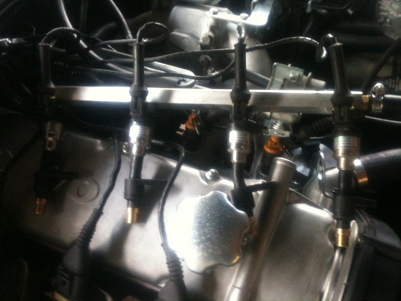

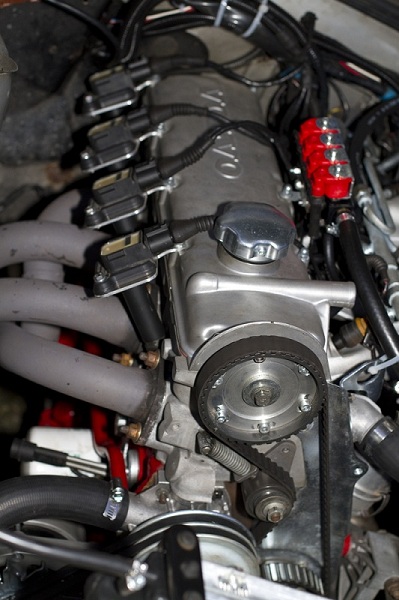

Jetzt zu meinem Auto. Nach langem hin und her habe ich mich gegen die Magic Jet und für Hana Rails entschieden. Diese habe ich mir für unter! 100€ aus Polen schicken lassen (http://enerma.pl/en/ , kann den Laden sehr empfehlen :!:)
Inzwischen hab ich die Hana verbaut und bin bestens zufrieden :) Die Hana sind definitif besser wie die Valtek, zudem lassens sie sich ähnlich wie Benzineinspritzdüsen montieren. Die Eingänge der Hana Rails haben den gleichen Anschluss wie Bosch Einspritzdüsen. Damit jedes Rail unmittelbar vor dem jeweiligen Ansaugrohr sitzt und die Schläuche alle gleich lang sind, habe ich mir ein Verteilerrohr aus Aluminium angefertigt (siehe Bild). Die Gas-Einblasdüsen sitzen in den ehemaligen Löchern für die K-Jetronic Einspritzdüsen direkt im Zylinderkopf.
Inzwischen habe ich auch einen Gasdruck - und Temperatursensor installiert um die Temperatur- und Druckkompensation für den Gasbetrieb zu nutzen. Verbaut ist der originale KME DIego Sensor.
Der Motor läuft durch diese Umbaumaßnahme auf Gas deutlich besser als vorher, durch die Temperatur- und Druckkompensation ist die Umschaltung von Benzin auf Gasbetrieb nichtmal mehr spürbar.
Inzwischen hat der Motor schon gute 8000 km gelaufen. Durch die optimierungsmaßnahmen sowie durch das Einlaufen und der damit verbundenen Erhöhung der Verdichtung läuft der Motor deutlich besser wie zu Beginn :D . Der Verbrauch liegt vollkommen zufriedenstellend bei unter 12 Liter Gas auf 100 km.
Trotzallem ist das Projekt noch lange nicht abgeschlossen. Neben der obligatorischen Optimierungen der Kennfelder etc. steht als nächstes der Umbau auf Einzeldrossel auf dem Plan. In diesem Zusammenhan benötige ich mit Sicherheit noch eure Hilfe,
djseak
Verteilerleiste-Hanas-Einblasdüsen
nz-aufpuster
Beiträge: 109
Registriert: Mi Okt 05, 2011 8:05 pm
Beitrag von nz-aufpuster »
Giebts da was passendes oder musste dir den Flansch selbst bauen?
