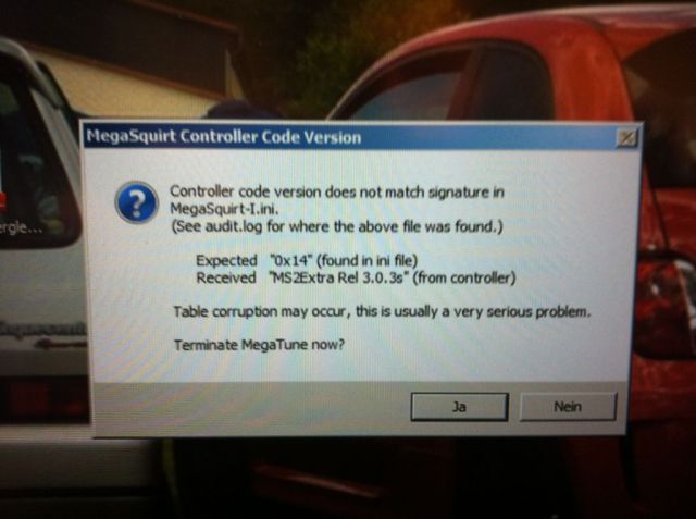

Bekomme Fehlermeldung beim Start von MSQ
kann mir da jemand helfen was ich machen muss...
- IMG_2489.JPG (37.06 KiB) 3079 mal betrachtet

ich habe einen wagen mit einer kdfi gekauft und wollte den rechner erst einmal mit dem steuergerät verbinden um den datensatz auszulesen.
mit meinem netbook und xp bin ich daran gescheitert überhaupt einen com port zu zuweisen. mit meinem LAP und WIN 7 konnte ich unter communication
den com6 zuweisen und beim verbindungstest kam auch sucess. aber leider kommt die fehlermeldung beim start von megatune.

bitte lese dich ersteinmal durch das manual und hier im forum damit du die kdfi kennen lernst!cinqui.turbo hat geschrieben:ich habe einen wagen mit einer kdfi gekauft und wollte den rechner erst einmal mit dem steuergerät verbinden um den datensatz auszulesen.
du hast auf deiner kdfi eine software version 3.XXXX die wird nicht mit megatune funktionieren! du brauchst tunerstudio!

hallo frank, danke für den hinweis aber ich habe bereits tunerstudio installiert. da habe ich das problem das ich unter
"Communications" nur auf Mini Terminal zugreifen kann und nicht auf Settings oder sontiges...
ich möchte auch nicht den wagen selbst programmieren sondern den zugriff auf das steuergerät sicherstellen/herstellen
damit der wagen abgestimmt werden kann.
würde mich freuen wenn du noch einen tipp hast.
bei megamanual.com habe ich auch was gelesen das ich die passende .ini datei benötige. wo kann man sowas beziehen?!

danke für die hilfe....
falls auch mal jemand das problem haben sollte. habe mir den softwarestand des steuergerätes runtergeladen und im tunerstudio einen verweis auf die *.ini datei gemacht damit der PC und das Steuergerät kommunizieren können.

bitte hier http://www.msextra.com/doc/ms2extra/tun ... setup.html lesen!
aktuell ist 3.2.4 http://www.msextra.com/forums/viewtopic ... 01&t=43433 !
du hast die software version 3.0.3S die funktioniert nur mit TScinqui.turbo hat geschrieben:hallo frank, danke für den hinweis aber ich habe bereits tunerstudio installiert. da habe ich das problem das ich unter
3.0.3S ist was altes wo du die .ini dazu finden kannst???bei megamanual.com habe ich auch was gelesen das ich die passende .ini datei benötige. wo kann man sowas beziehen?!
