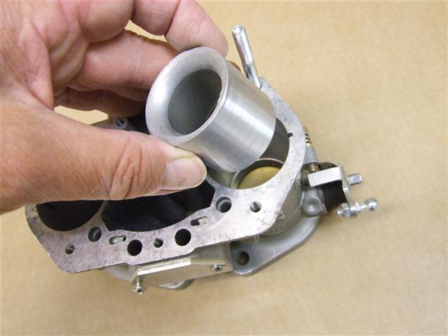

Hallo Forum,
hätte mal eine Grundsätzliche Frage zur Einspritzung,
gibt es Möglichkeiten die 40er Weber Vergaser als
Drosselklappe zu erhalten und die Saugrohren auf
Einspritzung zu ändern? Oder gibt es Saugrohre mit
Düsenaufnahme um so die Optik und das Ansauggeräusch
der Vergaser zu erhalten?
Die Vergaser wurden zwar abgestimmt allerdings laufen
diese nicht wirklich ruckfrei und zufriedenstellend.
Gruß Marc

was die ansaugstutzen anbelangt frag doch mal hier nach
http://www.bugfans.de
oder halt selber düsenaufnahmehülsen einschweissen

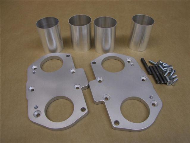

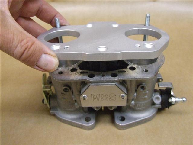

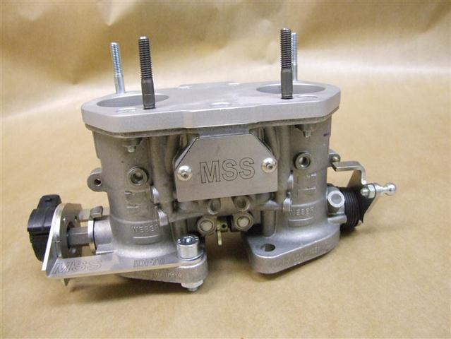

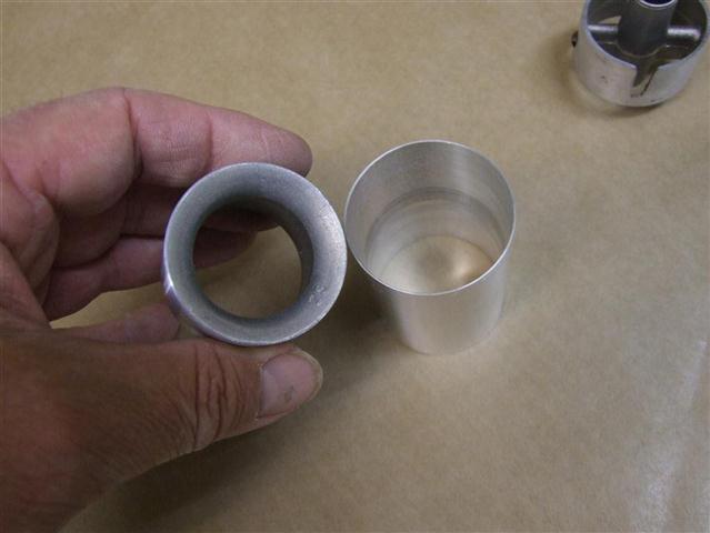

Re: Käfer mit Weber idf Vergaser umrüsten
Beitrag von Darkmo »
http://kaefer.motor-sport-service.de/ht ... kit__.html
DSCF0093 (Medium) (Small).JPG (38.52 KiB) 3178 mal betrachtet
DSCF0114 (Medium) (Small).JPG (44.84 KiB) 3178 mal betrachtet
DSCF0115 (Medium) (Small).JPG (37.55 KiB) 3178 mal betrachtet
DSCF0120 (Medium) (Small).JPG (43.64 KiB) 3178 mal betrachtet
DSCF0135 (Medium) (Small).JPG (45.45 KiB) 3177 mal betrachtet
