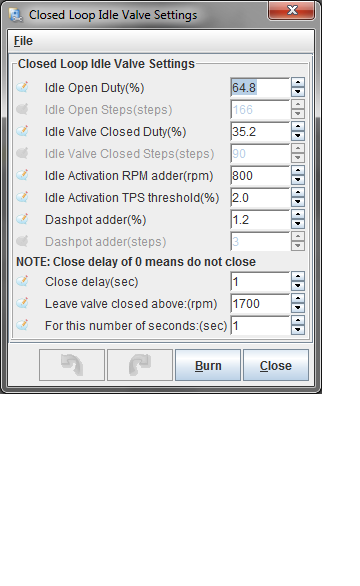

So, der Leerlauf läuft nun halbwegs. Manchmal ist er ein wenig träge, manchmal (sehr selten) schwingt er sich auf, aber ein Gasstoß und er fängt sich wieder.
Nun hab ich aber häufig das Problem (gerade bei Kaltstart), dass er bei hoher Leerlaufdrehzahl festhängt.
Er Startet also bei ca. 46-50% und bleibt dort stehen, was einen Leerlauf von 2500rpm ergibt. Die 46-50% hat er aus dem cranking pw Table.
Tippe ich aufs Gas, geht er schlagartig runter auf 42%. Noch einen Gastip und ca.35%. Aber nach 1-2 sek geht er wieder hoch auf ca. 50%
In seltenen Fällen fängt er sich dann irgendwann nach ner Minute, meist muss ich aber Zündung ausmachen und neu starten. Dann passt alles.
Hab doch sich irgendwo was falsch eingegeben, oder?

Re: Leerlaufsteller mit FIdle Leitung auf Bosch 3 Pol IAC

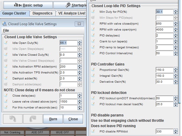

Hier meine Einstellungen:
PID Werte sind sehr hoch. Damit kam mir die Regelung am schnellsten vor.
- Idle Ctr.jpg (115.19 KiB) 11275 mal betrachtet
