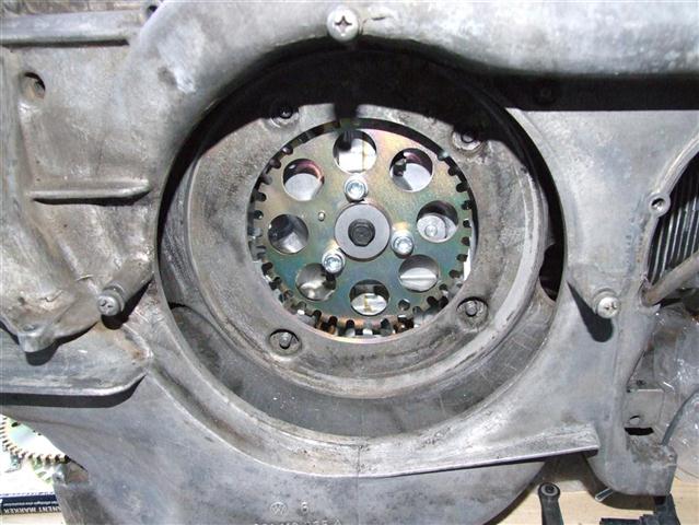

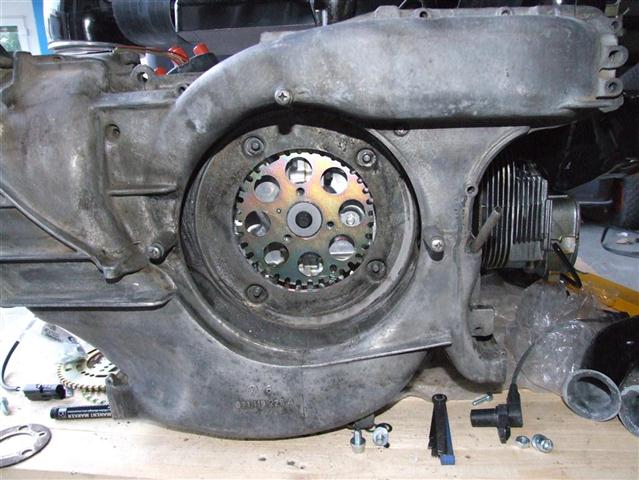

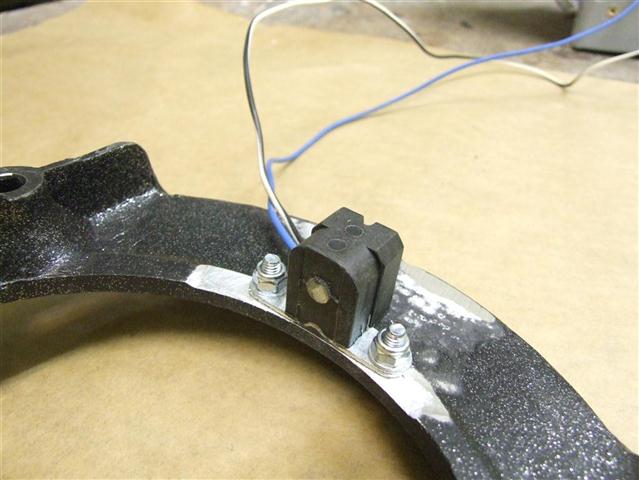

für Deinen Motor habe ich hier
http://kaefer.motor-sport-service.de/ht ... ger_9.html
DSCF9944 (Medium) (Small).JPG (66.6 KiB) 17095 mal betrachtet
DSCF9931 (Medium) (Small).JPG (50.12 KiB) 17095 mal betrachtet
DSCF9940 (Medium) (Small).JPG (66.52 KiB) 17095 mal betrachtet
Einen Ot--Sensor Für den Motor kann ich auch in Kürze Liefern
Steuergeräte habe ich auch
http://www.mss-motormanagement.de/html/ ... oller.html
