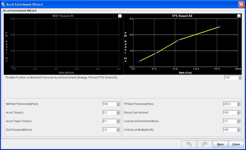

e36turbo hat geschrieben: Problem :Aussetzer ,Ruckeln bei 4000u bis ca5000u/min dann wieder weg. Problem besteht NUR wenn ich Vollast in einem hohen Gang zb. 3oder 4. aus dem Drehzahlkeller hochbeschleunige und genau dann wenn der maximale Ladedruck erreicht wurde fängt es an !
Meine erste Vermutung irgendwas stimmt mit der Beschleunigungsanreicherung nicht,
gute vermutung :D
schau dir mal dein log mit dem mlv an!
achte mal auf deine PW und die beiden lampen rechts unten, bit7:N und bit8:Y sind die "anzeigen" für accel/deccel wenn es über map betätigt wird!
in ts, accel enrichmend hast du wiedersprüchliche einstellungen!
dein map based tabel ist auf 0 gesetzt aber "trottel position vs manifold presure accel enrichmend strategy" steht auf 30%? wenn du map accel nicht benutz auf 100% stellen!
stelle deinen mapdot threshold auf den größt möglichen wert wenn du map accel nicht benutzt!

Frank ,woher weis ich was der höchste Wert ist?Sollte man eigentlich nicht eigentlich Map basierend fahren/beschleunigen beim Turbomotor?
bei mapdot ist 1000 der größte einzutragende wert damit es nicht an/aus geht!
das dein motor nicht besonderst gut gas annimmt ist klar bei den accel/deccel einstellungen!
ob du map oder tps oder beides fährst mußt du ausprobieren was deinem motor besser schmeckt?
du kannst dir in deinem log tpsdot und mapdot anzeigen lassen, du wirst sehen das die zimlich zackig sind! in den general lag's kannst du das mit den tps und map lag werten etwas dämpfen, (100% keine dämpfung 0% garantiert zu viel dämpfung)!
dein tpsdot threshold im accel tabel steht bei 200 das ist viel zu viel da kannst du bestimmt noch viel tiefer gehen, aber immer drauf achten das wenn du das gaspedal still hällst (100%) nicht accel oder deccel angehen!
wenn du map accel benutzen willst mußt du natürlich auch etwas in das MAP Based AE tabel eintragen!

e36turbo hat geschrieben: das war meine Grundeinstellung bei der der Wagen schön sanft Gas annimmt aber die gleichen Zicken hat!
das ist jetzt aber nicht das gleiche wie in der .msq oben?
in dem log oben ist schön zu sehen das accel und deccel an/aus gehen (PW macht sprünge, accel/deccel geht an/aus) unter vollast macht das genau das problem was du beschrieben hast!
das läst sich relativ einfach beheben indem du tpsdot/mapdot höher stellst und/oder die lag faktoren map und/oder tps mehr stellst (lag % kleiner)!
wenn accel/deccel unter vollast nicht mehr an/aus gehen und dein problem nicht beseitigt sein sollte kann weiter gesucht werden!

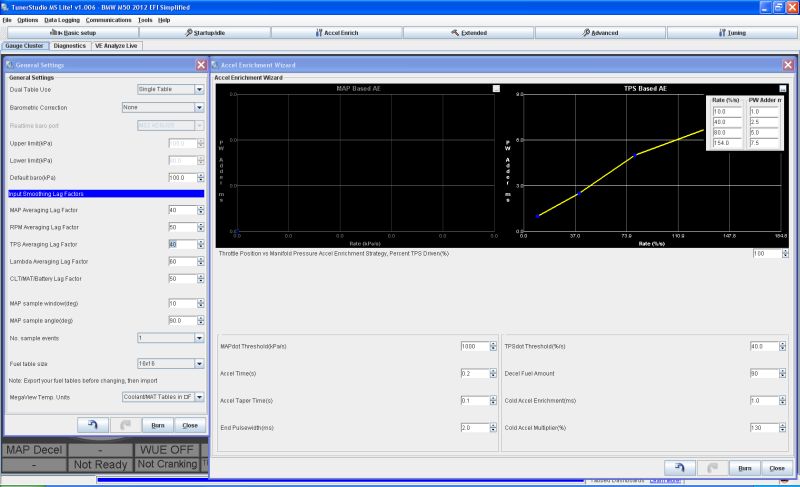

Re: Problem Anreicherung , Beschleunigung Ladedruck
Verfasst: Mi Mai 23, 2012 7:38 pm
e36turbo hat geschrieben: Das erste mal aus dem Drehzahlkeller im 4.Gang hochbeschleunigt ohne spührbares ruckeln oder Aussetzer bis 7500u/min.
HERRLICH :D :D :D :D
:D
zu deinen einstellungen:
dein ve tabel sieht merkwürdig aus? so kleine werte (8-9) im leerlauf und so große unter last (über 180) sind nicht ok!
du hast bei "More Engine Constants" auf "don't Multiply" stehen! bitte auf "Multiply" stellen dann bekommst du auch vernünftige ve werte im tabel!
mapdot und BattV sind noch sehr unruhig/zappelig bitte bei den general lag's die Map und Battery werte verringern damit es etwas ruhiger wird!
das die BattV so zappelig ist finde ich merkwürdig? ist deine elektrik OK? ausreichend masse?

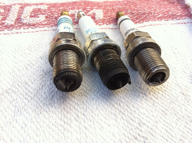

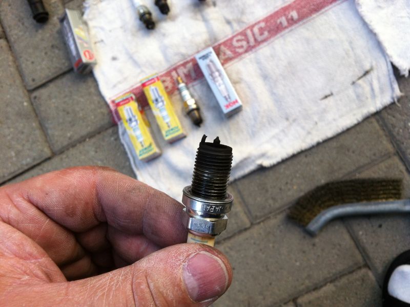

Nachdem die Einstellungen zu meiner Beschleunigungsanreicherung erfolgreich waren und die Hochgeschwindigkeitstest auf der Autobahn mit 1,5bar LD und 270km/h bei 7600u/min sehr gut verlaufen sind lief der Wagen plötzlich nur noch auf 5 Zylinder. Was ja prinzipiell nicht schlecht ist ausser der Motor hat von vorne rein schon 6 davon!!! :evil:
Vermutung lag bei einer Zündspule! Leider nicht die Zündspule sondern die Zündkerze PFR6B Platin !!!
Bild 047.jpg (79.57 KiB) 9578 mal betrachtet
Endergebniss : keine Kompression auf Zyl 6 wegen eines krummen Ventils .Keramikrest steckt vielleicht noch drin :?: :?:
Zur Übersicht!!!
2 Jahre zuvor Denso iridium = Schrott Zündkerzen lösen sich auf allerdings ohne Nebenwirkungen
aktuell NGK PFR6B Platin =Schrott---Ventil beschädigt
waren alles Empfehlungen der Turbospezialisten für BMW Motoren
Seid 6 Jahren konstant ohne Probleme alt bewährt die RS2 Kerzen von BOSCH F5DPOR =empfehlenswert ,werd ich wieder verwenden in Zukunft!
