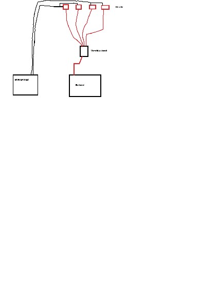

Also bei der Nissan gibt es Vorwiederstandt. Da ist an die der Dauerplus Leitung ein Widerstand dran.
Die KDFI/MS/UMC schaltet ja Masse durch an die Ventile.
Habs dir mal aufgemalt. Hoffe du verstehst was ich meine.

Vorwiderstand bedeutet natuerlich eine laengere Oeffnungszeit der Duese, da ja nicht mehr die volle Kraft angelegt wird, sondern mit schwaecherem Magnetfeld gearbeitet wird.
Empfehlenswert ist jeder Duese einen Widerstand zu spendieren, denn immerhin muss der Widerstand einiges in Waerme umwandeln. Fasst du alle Duesen zusammen muss ein einziger Widerstand die ganze Waerme loswerden, also Hochlastwiderstand mit fettem Kuehlkoerper.
Bessere Loesung sind Peak&Hold-Treiber, die zuerst den vollen Strom auf die Duese geben, aber nach wenigen ms dann auf Haltestrom verringern.

Ist es egal wo ich die Widerstände einbaue. Ob in die Leitung vom STG kommend oder in die Dauerplus Leitung von der Batterie?
M2Tim
Beiträge: 297
Re: Widerstand von Einspritzdüsen verändern
Beitrag von M2Tim »
Soweit ich weiß sollte man die Widerstände in die Dauerplus bauen.
Peter hat mir damals aber absolut davon abgeraten mit niederohmigen Injektoren und Vorwiderständen zu arbeiten. Es gibt mittlerweile eine riesen Auswahl an hochohmigen Injektoren. Da sollte was dabei sein, was hardwaretechnisch in den Motor passt.
Die Wärmeentwicklung ist nicht unerheblich und das Abstimmen durch die Verzögerungen nicht mehr sooo leicht.
