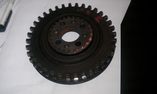

Wenns schnell gehen und nicht toll aussehen soll kannste in den original 16V Schwingungsdämpfer 36 Zähne fräsen (lassen). Müssen ja nicht so tief sein wie auf dem Foto :mrgreen:

durch so ähnliche aktionen mit original zündkennfeld hab ich mir schon mal den motorblock und kolben versaut
wegen dem pologeber, wenn mal was dran is muss das getriebe raus ...
so was mit kerben in der riemenscheibe hab ich auch gemacht, geht prima
ich hab nur 9 kerben gemacht

muss man nicht min. einen zahn aussetzten (missing tooth), damit die ms den winkle der kurbelwelle kennt ?
Golf2 2.0 16V K16 kdfi1.3
dridders
Beiträge: 1274
Wohnort: Weidenbach
Re: VW 16V Turbo, viele Fragen Installation der KDFI 1.3
Beitrag von dridders »
nicht wenn OT z.B. ueber einen Nockenwellensensor bestimmbar ist. Wenn nur ein Sensor verwendet wird brauchts natuerlich schon den fehlenden Zahn als OT-Markierung.

Ich habe mich bereits entschieden, ich werde mir von einem guten Freund ein 36-1 Triggerrad fräsen lassen.
Bleibt nur noch die Frage nach dem Sensor der das Signal abgreifen soll... könnt ihr da irgendwas bestimmtes empfehlen ?
