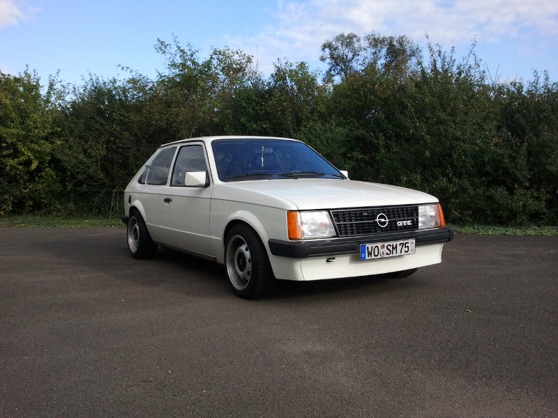

ich wollte mich und mein Fahrzeug mal kurz vorstellen :D bin 36 Jahre jung und gelehrnter Kfz Mechaniker. Kenntnisse in Mechanik und Elektrik sind vorhanden. Habe 2007 mein Beruf an den Nagel gehängt und arbeite seit dem als Maschinenschlosser (Instandhaltung und Reparatur). Die Schrauberei betreibe ich natürlich weiter hin und durch mein Ex-Kfz-Meister (Bergrennen,Slalom) bin ich seit Jahren Motorsport infiziert...
So nun zu meinem Kadett...
Hierbei handelt es sich um einen Kadett D Bj 83. Er wurde von mir umgebaut auf c20xe natürlich inkl. sämtliche Anpassungsarbeiten wie Bremsen Auspuff u.s.w.
Optik versuche ich Retro zu halten. Fahrwerk hab ich von meinem Ex-Meister übernommen (60mm H&R Berg/Slalom Abstimmung) ATS Cup Felgen mit 195/50 R15, Ausstellfenster, GTE Innenausstattung. Radio Original :)

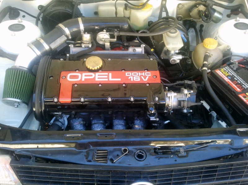

Nun zum Motor:
c20xe mit 45 dbilas Drosselklappen, Kopfbearbeitung, Ansaugbrücke angepasst, 280° Nockenwellen von dbilas, Alufederteller, verstärkte Ventilfedern, Schmiedekolben, Stahlpleuel, Arp schrauben, Verstärkte Pleuel und Hauptlagerung, Auspuffanlage ab Kopf angepasst. 100 Zeller Kat. Schwungscheibe erleichtert, Sportkupplung,...
Geht schon gut aber das gewisse etwas fehlt.
So nun das was ich noch vorhaben... Umbau auf eine frei Programmierbare Motorsteuerung von KData um noch ein wenig Leistung aus meinem Motor zu entlocken.
Über Erfahrungen mit dem c20xe und der dbilas in Verbindung mit dem Kdata freue ich mich natürlich.
