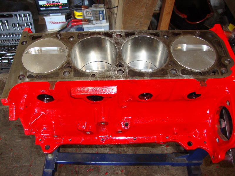

Die Wössner Kolben hab ich noch nicht in der Hand gehabt, aber viel Unterschiedliches (meist negatives) für´n CIH drüber gehört.
Zuwenig Fleisch unter den Ventiltaschen, Kolbenfresser (wer weiss ob zuwenig Laufspiel), mit der Domform so nicht einsetzbar (Dom und Brennraum nacharbeiten, sonst passt es nicht und klingelt wie Sau).

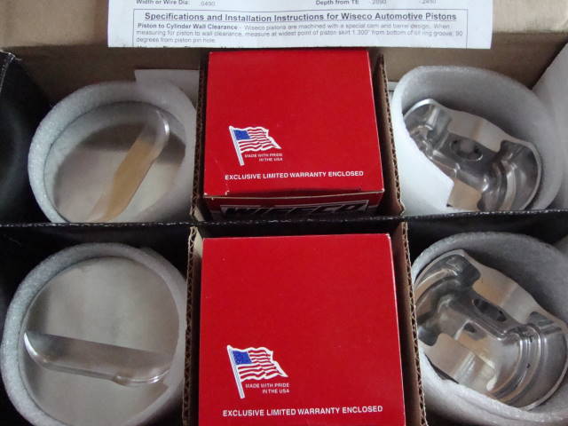

Die Wisecos hab ich mir selber zugelegt in 97mm ohne Dom als Slipperkolben, die machen nen guten Eindruck und sind günstig. Da gibts allerdings wenig Erfahrungsberichte zu, nen Bekannter von mir fährt die jetzt 2Jahre und ist glücklich. Das Laufspiel ist angegeben mit 9-10/100stel, Wiseco USA sagt mit Aufladung 12/100stel (dann kanns wohl passieren das die kalt leicht klappern).
Die meisten CIH Rennmotorenbauer verwenden Omega-Kolben aus England (Hersteller, hat nix mit Opel Omega zu tun), die sind aber teuer und die die ich hier hab haben nen Dom (so kenn ich die auch nur). Angeblich gibts die auf Anfrage aber auch flach oder mit Mulde. Ich würd mal bei Omega pistons anfragen...
beste Grüsse,
Sebastian

haben die wiseco dinger einen schönen dicken kolbenboden und sind die dinger deachsiert oder mittig?
wössner sind mittig und ich brauch das auch fürn boxer.

Kann ich dir garnicht sagen, hab die leider schon verbaut. Unter den Taschen ist noch ganz gut Fleisch.

so, lt. wiseco katalog sind die käfer und opel kolben nicht deachsiert. würde also passen...
