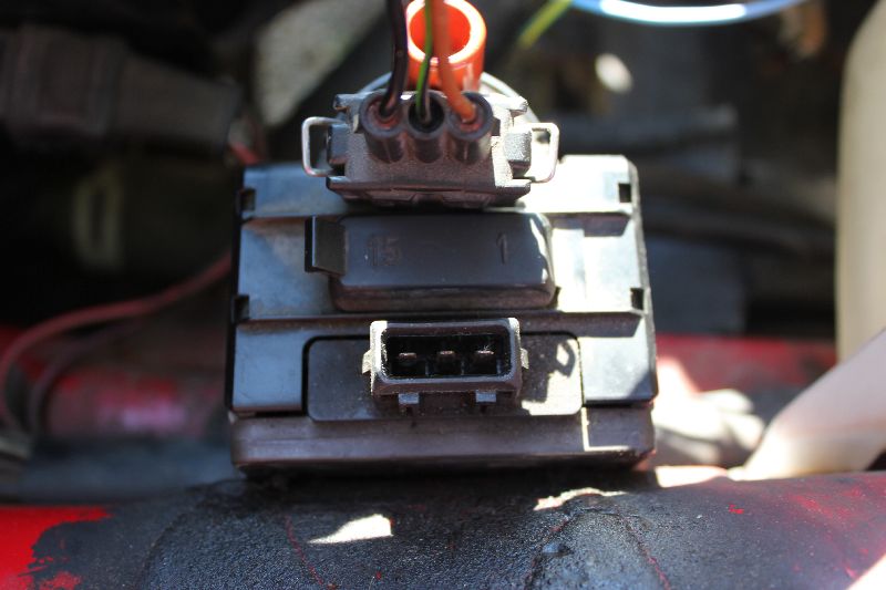

erstmal vorne weg. Ich hab ne MS1 und diese soll in einen Polo 86C mit Doppel Weber verbaut werden. Zuhause hat fast alles geklappt. TPS wird erkennt, Hallgeber gibt auch ein Drehzahlsignal, Wassertemp. klappt auch. Was nicht klappt ist das Zündmodul. Als Zündmodul hab ich die Eckige Bosch Zündspule aus dem G40, 3F verbaut. Das teil hat genau 3 Anschlüsse. Kriegt, Masse, 12V und nen Signal.
Problem: Sobald ich den Stecker der Zündspule drauf setze, fliegt die Sicherung raus. Nun bin ich mir nicht sicher ob ich einfach nur 12V und Masse vertauscht habe, oder ob die MS1 damit zusammen hängt. Im Netz habe Kontaktierung mit B+ / Hall input / B- gefunden. 12V wird über einen Schalter gesteuert Hall Input gib auf PIN 36 von der MS. Ist das soweit richtig?? Anbei mal ein kleines Bild.

Zündung: Da war die Sicherung zu schwach. Ich hab wie in der Anleitung eine 5A Sicherung genommen. Für Original Polo Komponente ist dies aber zu wenig. Die 15er passt.
