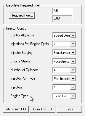

Req_fuel ist bei mir 7.6 hab ich das eventuell falsch berechnet?

Ich bekomme den req_fuel nicht richtig berechnet im anhang hab ich meine einstelldaten.
Dazu dann noch Motor 2.0l mit 440ccm einspritzdüsen bei 3bar und im standgas hab ich 4bar benzindruck, fahren tue ich mit Ultimate benzin von Aral.

Also wenn du mit 4 Bar Benzindruck fährst haben deine Düsen auch mehr durchfluss als 440ccm du hast aber bei deinem Req_Fuel als berechnung sicher 440 eingegeben oder?

ja die erste berechnung war mit 440
aber auch mit mehr ging es nicht besser da war der req_fuel bei 6.6

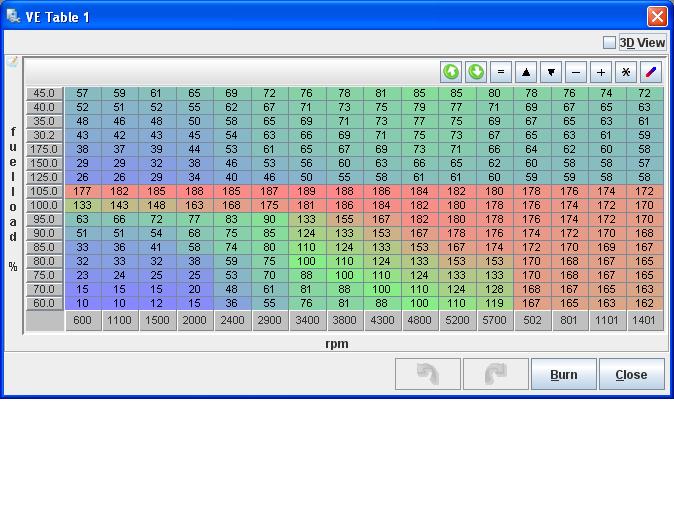

Also weiß jetzt nicht ob die Werte stimmen die ich im Ts sehe mit Megatune hab ich mich länger nicht mehr beschäftigt da kenn ich mich nicht mehr aus!Sieht deine VE so aus?
Ansonsten mach mal einen Screenshot deiner Ve and Spark Tabel
Mfg
- VE_1.JPG (76.77 KiB) 9781 mal betrachtet

Hast du da keine Leerlaufprobleme wenn du nur bis 60 runter gehst bei Load?
Und hast du vor LD bis 2 bar zu fahren oder wieso gehst du auf 300 rauf?
