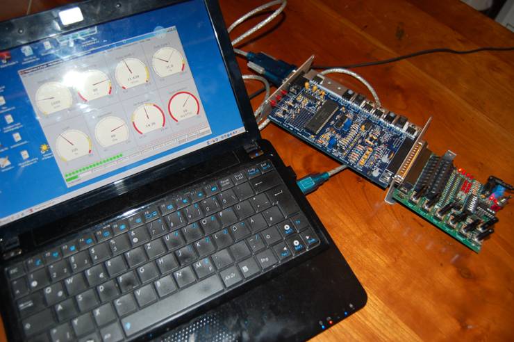

ich habe alles so, wie oben beschrieben, gemacht. Beim stim habe ich noch den Jumper auf die "HALL Stellung" gesteckt. Mit dem USB Kabel verbunden und siehe da, auf dem PC läuft es schon mal so.... :P -> s. Bild 2
Meinen Hallsensor habe ich mit Voltmeter und sogar Oszi getestet. Das geht auch.

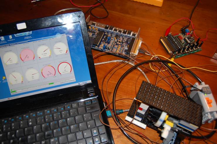

Dann habe ich einmal einen ersten "Kabelbaum" gelötet: Hallsensor (Signal, Masse, 5V) , Masse und "12 V". (Bild 1)Tatsächlich ist es eine 9V Blockbaterie, die aber nur noch 6 V bringt. So kann ich aber in Megatune unter "Communications", "Settings" leider keine Verbindung aufbauen -> "NO RESPONSE".
Deshalb die Frage: Sind 6 V zu gering, oder muss der "Kabelbaum" noch um alle anderen Sensoren erweitert werden?
Oder könnte ich den Hallsensor irgenwie in den stim "einschleifen"???? Habt jemand eine Quelle, wie man die Sensoren nach und nach anschließen kann?
Ich hoffe, ihr könnt hier mal helfen ...
Dank und Gruß

Die 9V Blöcke sind immer relativ schnell leer!!!Und mit 6V wird da nicht mehr viel gehen!!Vor allem wiel die Blöcke ja keine Leistung haben!Besser ist da schon ein Netzteil!12V 500mA geht bei mir perfekt!
Normalerweiße musst du eine Kommunikation mit dem Pc haben sobald die MS unter spannung ist!
Mfg

Hallo, und danke für den Tipp!

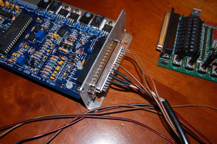

Ich habe jetzt 'mal 12 V und GND von dem stim abgegriffen (rotes und gelbes Kabel) und an meinen "Kabelbaum" gehängt. Das Netzteil für den stim hat bei mir 1000mA.
Hoffentlich nicht gefährlich für die MS ?????
Anschalten am Hauptschalter des stim, "Motor" starten, und siehe da: "die MS läuft"... :lol:
