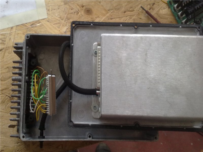

Der original Stecker des Steuergerätes haben wir ausgebaut und in ein wasserdichtes Alucase eingepasst. In das Case haben wir dann die komplette MS eingebaut und auf den Steuergerätestecker adaptiert.

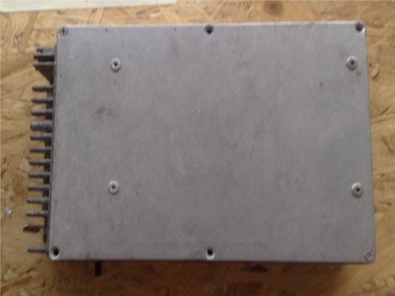

jetzt noch 2 Bilder von der MS:
Gruß biff

Servus ... Schaut super aus . Resultat kann sich aber auch sehen lassen ! Respekt.. da geht dann schon was vorwärts mit ca. 140 Ps. :D
