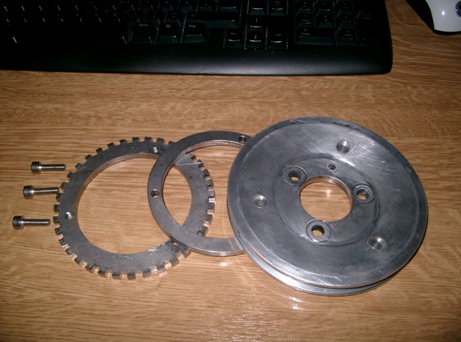

- Triggerrad selbst gebaut hinter der 140er Riemenscheibe hab ich eine 36-1 Zahnscheibe mit 120mm Außendurchmesser, 6mm dick und 6mm Abstand zur Aluriemenscheibe

Deswegen unter anderem auch das Triggerrad kleiner als die Riemenscheibe und dahinter versteckt, und natürlich in Stealth-Schwarz-matt lackiert ;o)

dein triggerrad ist aus stahl? magnetisch?
Typ4-Einsteiger
- Beiträge: 7
- Registriert: Mo Mär 28, 2011 12:55 am
Re: VW Käfer Typ4 2,8
Ja, Baustahl, magnetisch
Nur die Riemenscheibe davor is aus Alu

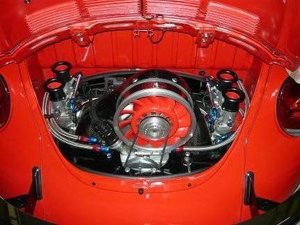

Mich würden mal ein paar Bilder zu Deinem Projekt interessieren ,
so wie ich das rausgehört habe möchtest Du ja den klassischen look Deines Motors beibehalten , dann lass doch einfach dieses ganze EDIS gefoppel weg und mach nen geblockten Verteiler mit Hall Geber rein.
Ungefähr so: P.S.
Leistung hat der auch
Ungefähr so: P.S.

Der Hall Geber liefert Dir das Drehzahlsignal.

Heißt, dein Verteilerfinger ist seiner Arbeit entbunden oder wie ?
Ansonsten könntest du ja nur dann zünden, wenn der Finger den Kontakt gerade schließt und das würde das Kennfeld doch einschränken oder nicht ?
Da komm ich noch nicht ganz mit....
der Verteilerfinger hat lange genug Kontakt um das Kennfeld nicht einzuschränken.
Am einfachsten nimmst du da einen Verteiler aus dem 1600i Typ1 oder teilweise auch im WBX verbaut.
Die haben keine Verstellung, die man erst lahm legen muss.
Wenn du Vollsequenziell einspritzen willst, habe ich auch schon welche gesehen, die haben das Triggerrad auf der Riehmenscheibe und nehmen den TSZ-H Verteiler mit drei abgeflexten Blenden als CAM-Sensor.
Wenn du es mit der Optik noch auf die Spitze treiben willst, kannst du dir auch Einfräsungen in das Schwungrad machen(z.B. 36-1). Dann kannst du einen VR Sensor in die originale "Diagnose-sensor-öffnung" (mir fällt gerade kein besseres Wort dafür ein) im Gehäuse stecken.
Münchhausen
Münchhausen
Perfekte Lösung ein Kollege,der Turboboxermotoren macht kann das Schwungrad umarbeiten.Münchhausen hat geschrieben:Moin,

Obwohl ich lieber Teile weglasse und nicht wirklich die originale Optik brauche.
Aber Unsere Meinungen gehen eh weit auseinander, der auf den Bildern montierte Luftfilter ist nur für 2l Motoren bis ca120ps geeignet , bei Größeren schluckt er Leistung.
so und nun halte ich mich raus.
