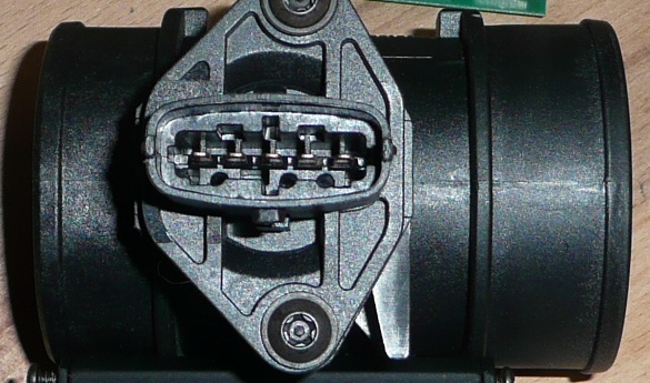

Wo bekommt man diesen Stecker?
MK
Beiträge: 608
Wohnort: Wolfenbüttel
Beitrag von MK »
Ist ein LMM vom Opel Corsa B / Astra G.
Der örtliche Bosch-Dienst und Opel sind offensichtlich Pisa-Geschädigt.
Opel wollte kpl. Kabelbaum für 300 Eur. verkaufen und Herr Bosch war nicht in der Lage bzw. Willens zu helfen.
Hat einer Bezugsquellen für solche Stecker bzw. hat gar einen liegen (gebraucht geht auch) ?

Beiträge: 1181
Re: Wo bekommt man diesen Stecker?
Beitrag von Richard004 »
bei bosch...
Kompaktstecker 5-polig 1 928 403 836
Kontaktstifte bei Ø 0,5...1,0 mm2; Inhalt: 100 Stück 1 928 498 056
Kontaktstifte bei Ø 1,5...2,5 mm2; Inhalt: 100 Stück 1 928 498 057
Einzeladerdichtungen bei Ø 0,5...1,0 mm2; Inhalt: 10 Stück 1 928 300 599
Einzeladerdichtungen bei Ø 1,5...2,5 mm2; Inhalt: 10 Stück 1 928 300 600
http://rb-aa.bosch.com/boaasocs/index.j ... rod_id=338
http://www.germanex.de/download/c1045/B ... dungen.pdf
Beitrag von MK »
Cool, danke.
Mal sehen wat der Meister vom Bosch Dienst zu den Nummern sagt ...
