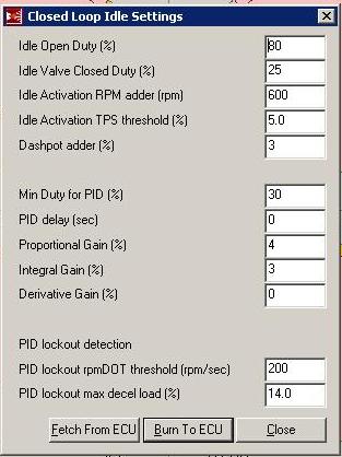

Also zunächst musst du schauen dass du die Grunbedingungen schaffst dass unten im Tunerstudio der CL Idle Indikator angeht sobald der Motor sich im Leerlauf befindet.
Closed Loop Idle ist Aktiv wenn
-Drehzahl kleiner als Target RPM+RPM adder
RPM Adder von 600 kann hier schon zum Problem werden, weil der Code sich ja den letzten "guten" Wert der LL Regelung merkt und mit diesem beim nächsten Leerlauf seine Arbeit fortsetzt. Somit wird u.U. irgendwo im Schiebebetrieb zwischen 0 und 1700UPM der Code anfangen und versuchen, die Drehzahl runterzuwürgen. Den wert kleiner machen. Nimm mal 350.
Wenn ich das richtig sehe hast Du PID Delay und CL Idle Ramp-To Target beide auf 0. Setz die mal auf 1. Weil sofort nach Erreichen vom Leerlauf in die geschlossene Regelung zu gehen kann schnell Murks geben.
Dann: PID Disable RPM dot. Der Wert ist auch wichtig. Denn er verhindert, dass bei schlagartigem Drehzzahleinbruch die Regelung überschwingt. Stell den so ein, dass beim Kupplung kommen lassen ohne Gas geben die Regelung noch aktiv bleibt. Der Indikator lautet RPM Dot. Ist ein Wert für die momentane Drehzahländerung. 1000 ist definitv zu viel. Je nach unrundem Leerlauf solltest Du bei 200 evtl etwas mehr rauskommen.
Dann PWM Idle cranking duty: Ich weiß nicht genau was der Code da alles so rechnet, aber anscheinend geht der wenn die Regelung aus dem Ruder läuft auf nen Grund-Wert (statt des "letzten bekannten guten wertes". Dieser Wert ist der aus der PWM Idle cranking duty Table. D.h. die Werte sollten halbwegs passen (Sprich der Motor sollte nach dem STarten nicht mit irrwitziger Drehzahl laufen aber auch nicht abkacken).
Falls das doch mal passiert hängt der Motor bei erhöhter Drehzahl fest und die LL Regelung greift nich, weil aktuelle Drehzahl größer als TargetRPM+RPM adder.
Dafür gibts die PID Lockout detection. Wenn Drehzahlschwankung kleiner als der angegebene Wert und MAP größer als der angegebene Wert, dann geht der trotzdem in CL Idle. Den rpm dot wert lieber groß genug wählen, aber den Map Wert so knapp als möglich wählen.
Closed und open pw values in nem sinnvollen Bereich einstellen (ich vermute mal dass das passt, nen Regelbereich bis 2000upm macht kein sinn).
Dann zum PID regler: "P" regelt bei ner Regelabweichung immer konstant gegen. Egal ob die Drehzahl 1099, 800 oder 700upm beträgt, "P" wird immer mit einer konstanten Geschwindigkeit die Drehzahl anheben, bis das Ziel erreicht ist, und da ist das Problem: Ist "P" recht groß, regelt es schnell aus aber fängt gnadenlos an zu schwingen.
Im Gegensatz dazu regelt "I" stärker gegen, je stärker die Abweichung ist. Daher ist nen gewisser "I" Anteil beim PID unerlässlich. Nur I kann beim schnellen Drehzahleinbruch fix reagieren. Zu viel I erkennste daran, dass bei plötzlichem Drehzahleinbruch die Drehzahl hoch und übers Ziel hinausschießt.
Nach meinen Erfahrungen brauchste ausserdem 0.3-0.5 "D" zur Dämpfung.
Ach so: die VE Table muss im Leerlauf gut abgestimmt sein und die Lambdaregelung sauber regeln, sonst beharken sich die Regelkreise gegenseitig.
Sehr hilfreich isses nach meiner Erfahrung wenn man statt AE die EAE verwendet. Die stabilisiert den Leerlauf alleine schon sehr gut. Machen die OEM Steuergeräte ja nix anders.

@Pigga: Danke, das ist ja eine ganze Menge Input auf einmal. Dröseln wir das Ganze mal von oben nach unten auf:
  • Ich habe (noch?) das alte MegaTune laufen, weil mir einfach der Überblick fehlt, was ich anstellen muss, um aufs TS zu wechseln...
  • Das Fahrzeug ist derzeit noch ein Stehzeug, ist also noch nicht im Fahrbetrieb abgestimmt.
  • Die Vorbedingungen, in denen Idle anspringt, sind mir klar und sind erfüllt - die Regelung springt (im Stand, und das ist derzeit einzig relevant) immer an, wenn sie soll :-)
  • RPM Adder habe ich derzeit absichtlich so hoch angesetzt, da die Schwinger momentan noch so riesig sind, und ich damit garantieren wollte, dass er trotz Überschwinger im Idle verbleibt. RPM Adder wird nach unten korrigiert, sobald der LL stabil ist.
  • PID delay hatte ich (temporär) absichtlich auf 0 gesetzt, in der Hoffnung, das verzögerte Ansprechverhalten der Regelung damit in den Griff zu bekommen - wird nach erfolgter LL-Abstimmung ebenso wieder hochgesetzt.
  • Die Option "Closed Loop Idle Ramp-To Target" hab ich im MegaTune gar nicht, oder heißt sie dort anders? Die Closed Loop-Konfigurations-Möglichkeiten im MegaTune habe ich als Screenshot angehängt.
  • PID Disable RPM dot interpretiere ich im MegaTune als "PID lockout rpmDOT threshold (rpm/sec)" - richtig? Da ich ohnehin noch nicht fahre, hab ich da noch nicht aktiv dran herum gedreht außer mit dem Hintergedanken, trotz Überschwinger die LL-Regelung beizubehalten (analog wie RPM Adder). Erstes Etappenziel wäre ein stabiler Leerlauf, der nicht bei jeder Laständerung zu schwingen beginnt...
  • Cranking Duty: Aus dem Start heraus findet er anstandslos in die (dennoch schwingende) Leerlaufregelung. Direkt nach dem Start geht der Motor dank ASE auf knappe 2000 (da ist noch etwas Luft nach unten). Danach fällt er ab, und kommt sofort in die Idle-Regelung rein.
  • Open- und Closed-PWD-Werte passen soweit. Mit meinem alten G60-Ventil hatte ich Close auf 25% stehen, das passt erfahrungsgemäß (auch lt. alter Logs) soweit. Mit dem aktuellen 2E-Ventil hab ich es sogar auf 0% stellen können, weil es schon stromlos komplett geschlossen ist (ist aber meines Erachtens nach absichtlich unter Missachtung der vom Hersteller angedachten Fallback-Funktion so eingestellt worden).
  • PID: Danke für diese Erklärung. Ich habe mir schon seitenweise Dokus und Beschreibungen um die Ohren geschlagen, aber Deine Erklärung verdient endlich mal diesen Namen :idea: Unter diesem Vorzeichen werde ich nochmal rangehen, wenn das neue Triggerrad montiert ist.

Ich habe gemäß der einschlägigen Tipps das Regel-System meines Erachtens nach so weit wie möglich abgespeckt, so dass wirklich nur die LL-Regelung aktiv ist, und ihr nicht noch irgendwelche zusätzlichen Regelungen (Ego-Correction etc.) quer schlagen können - das passt doch soweit, oder?
MegaTune Closed Loop Konfigurationsmöglichkeiten
megatune closed loop konfiguration.JPG (27.86 KiB) 9443 mal betrachtet
