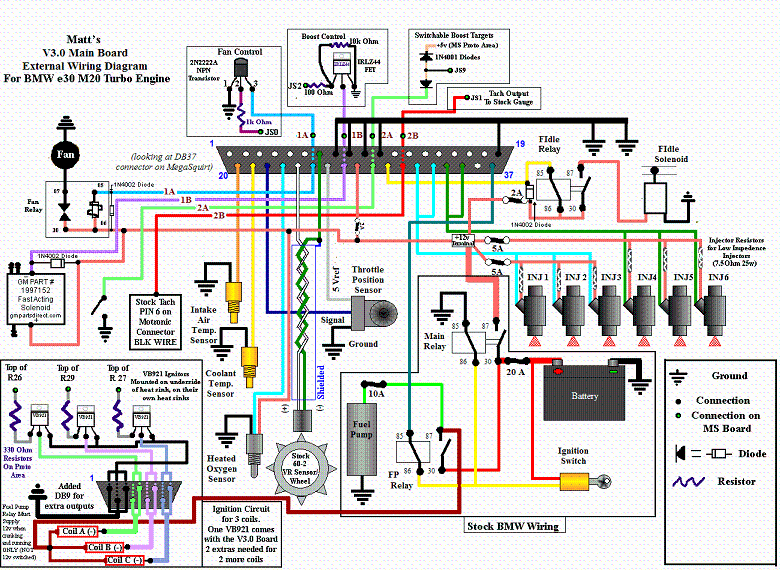

Ich habe meine MS 1.3 mit dem Motorkablebaum an einen anderen Motor umgebaut. ( Von einem BMW M20 an einen BMW M30, die haben eigentlich die gleichen Kabelbäume ). Wie gesagt, den Motorkabelbaum habe ich mit umgebaut. Am M20 lief die MS wunderbar. Nun habe ich ein Drehzahlsignal und auch einen Zündfunken, aber die Einspritzventile arbeiten nicht...Habe probehalter eine andere Einspritzleiste mit anderer Verkabelung und anderen Ventile angeschlossen. Nix. Dieses Problem hatte ich noch nie. Kenne es nur, das kein Drehzahlsignal da ist und dann kein Funken und keine Evs. Aber nur das die Evs nicht gehen, kann ich mir nicht erklären. Wie kann ich das Problem lösen?

habe ich gemacht. Zu meinem Entsetzen liegt an beiden Pins zu Masse 12V an! Ich habe aber definitiv nichts verändert am Kabelbaum. Hatte ihn auch gerade nochmal ausgebaut und alles kontrolliert. Nichts... Kann es ein Defekt in der MS sein? Ich weiß grad nicht weiter...

Wenn du an der Düse am Pin welcher Masse getaktet ist die Messleitung anklemmst und dann gegen Masse mist, hast du natürlich 12V auf dem Gerät stehen. Was du prüfen musst ist, ob die Masse auch getaktet wird.

Was ist denn das genau für ein Gerät? KDFI oder was? Bei der KDFI muss der Düsentreiber auf Masse gelegt sein, ist er das nicht, schaltet er natürlich die Masse nicht durch. Am Kabelbaum sollte daher extra für die Düsen noch mal ein extra Massekabel vorhanden sein, ist das nicht korrekt auf Masse gelegt geht es nicht.
Re: Einspritzventile werden nicht mehr angesteuert...
nein ist keine Kdfi. Ist meine alte bis dato seit Jahren gut fuktionierende MS V3.0 ( Matts). Die habe ich auf isgesamt 5 verschiedenen Motoren gefahren. Immer nur den damals ainmalig extra angefertigten Motorkablebaum mit der MS umgebaut. Quasi seit dem PLug and PLay. Nur jetzt gehts nicht mehr. Ich gehe fast davon aus, das an der Steckerbelegung der Karosse zum Motorkabelbaum etwas fehlt. Jedenfalls ist da die einzige Veränderung. Ich weiß bloß nicht, was bei den unten aufgelisteten Geschichten dafür sorgen sollte, das alles bis auf die Evs fuktioniert...? Aber ich probiere einfach nochmal aus, eine gesonderte Masse an die Evs zu legen. Wie soll dies am idealsten aussehen?

Ich bin mir ja nicht sicher wie du gemessen hast, aber so wie ich es verstehe, ist es doch absolut normal dass du 12V an dem Massepin der EVs hast, wenn du mit dem Messgerät an den EV Pin und Fahrzeugmasse gehst.
Dir ist ja schon klar, dass die Einspritzventile eine vom Steuergerät "getaktete" Masse bekommen. Daher Masse wird nur durch geschaltet, solange die EVs offen sein sollen. Wenn also beim Anlassen des Motors kurz die Masse hergetellt wird, schaltet das Steuergerät doch korrekt.
Ich würde ja jetzt fast darauf tippen, dass es gar nicht an den Einspritzventilen und dessen Ansteuerung liegt, sondern dass du einfach kein Kraftstoff auf der Leitung hast (Benzinpumpe etc.).
Das was ich auch die KDFI bezog, ist eine Besonderheit des Platinenaufbaus. Da gibt es eine extra Masseleitung die von der Platine auf Masse gelegt werden muss, welche die EVs mit der getakteten Masse versorgen.

danke erstmal für den Einsatz und die vielen Tipps. Werde ich gleich morgen mal probieren. Allerdings das mit dem Benzindruck kann ich schon ausschließen. Der ist definitiv da und die neue Firmware kann ich wohl leider auch ausschliessen. Da ich die schon öfters probehalber geändert habe und die 2. MS auch eine andere drauf hatte. Noch eine dumme Frage: Wenn ich eine neue Firmware drauflade, sind dann nicht auch solche Parameter wie z.B der angemerkte Drehzahlbegrenzer und die Overboost usw. nicht dann auch geändert? Weil mit den anderen Firmwares liefen ja bisher alle Motoren. Ich persönlich tippe ja auch auf ein Fahrzeugmasseproblem. Aber auch da habe ich schon neue Masseleitungen gestzt und alte überprüft. Ich gehe ja nach dem unten angehängten Schaltplan. So hatte ich damals den Kabelbaum angeschlossen. Wo kann da noch ein Fehler liegen, der mein Problem verursacht. Es kann eigentlich nur irgendwo Masse oder 15 fehlen, welches von der Karosserieseite angeklemmt werden muß. Aber ich denke, wenn mein DME-Relais arbeitet und die MS auch dann sollte auch hier alles richtig sein oder nicht?
- Megasqirt V1 kleiner.GIF (92.91 KiB) 8421 mal betrachtet
