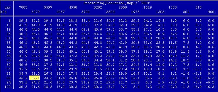

Hier von einem VW 2L 16V MKB: ABF
ABF 16V zündkennfeld.jpg (77.54 KiB) 15281 mal betrachtet

Super!
Ich habe mal eine Wiki-Seite angelegt:
http://www.megasquirt.de/wiki/index.php ... kennfelder
Evtl. wäre es sinnvoll, das Ganze später mal nach Hersteller zu splitten.
Könntest du dein Kennfeld mal als Text dort auch einfügen?
